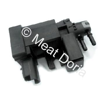

come ti ho scritto nel precedente post,il problema risiede quasi sicuramente nei convertitori di pressione,chiamati anche "elettrovalvole"......mi sa che la tua ,visto che non ha il fap,ne abbia 2......
la turbina a mio parere si è rotta perchè l'elettrovalvola o le elettrovalvole funzionavano male...
se le facevi cambiare ,a mio parere,non avresti avuto i problemi alla turbina....
eccola....
l'altra è di un altro colore,il piu' delle volte marrone

eh si cambiata quella adesso và effettivamente meglio
purtroppo con le strade che ci sono adesso non ho potuto testarla come si deve, pazienza... in quel misero tratto pulito però ho sentito una spinta maggiore del solito quindi dovrebbe essere tornata agli antichi splendori...
ah han cambiato anche tutti i tubi di depressione perchè erano cotti... non li ho sottomano appena ritiro controllo se è vero o meno.
