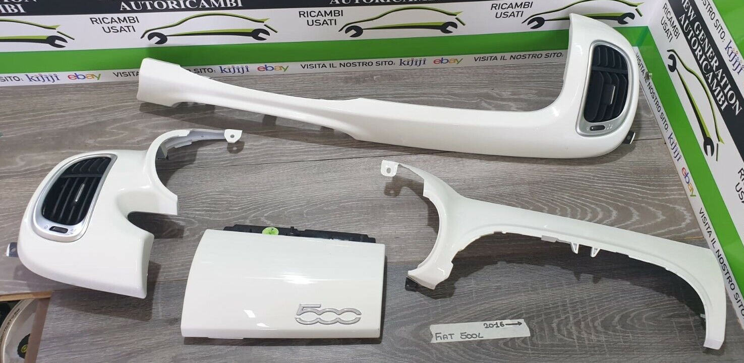

500L: smontaggio plastiche colorate cruscotto
Domanda
3 risposte a questa domanda
  • 0
In ogni caso, andrebbero smontate, no?
Mi pare di capire che, smontando la cornice della strumentazione-autoradio, si possa accedere alle viti (sempre che ci siano) che fissano questi pannelli.
Qualcuno può confermare la mia ipotesi?
Grazie
  • 0
On 29/9/2022 at 15:43, Alfakeeper scrive:
Questi hanno smontato tutta la plancia
https://www.facebook.com/CenterCarDiLoffredoAldo/posts/smontaggio-cruscotto-su-fiat-500l-a-causa-della-rottura-dell-evaporatore-ac-lavo/851661558300499/
Alla fotografia numero 7 vedi bene gli agganci della plancia smontata.
TUTTAVIA non sono molto collaborativi, già qualcuno ha chiesto dettagli e non se lo sono cagato. In pratica vogliono che o te la fai smontare da loro o ciccia.
questa cover mostra chiaramente che ci sono due viti sopra l'autoradio e due ai lati delle bocchette.
qui smonano l'autoradio
Grazie mille, sei stato gentilissimo.
