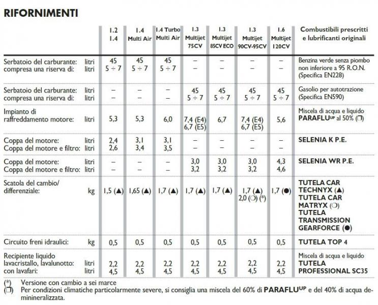

Sui vecchi fire 8 valvole ne andavano 4. Ora sui nuovi:
4 ore fa, Nico87 scrive:
Oh cazzo, hanno cambiato la coppa dell'olio? Pensa che ce l'ho da 3 anni quel motore e ancora non avevo guardato quanto olio ci va, ho fatto tutti i tagliandi in Fiat finora. L'unica cosa che ho visto è che dopo 8 mesi e 6000 km dal tagliando, quando mi sono preso lo scrupolo di controllare l'astina, l'olio era ancora al massimo e trasparente come se fosse nuovo.
9 ore fa, jameson scrive:
A memoria per il 1242 è 2.6 litri dai tempi che furono, sicuramente la punto 2 era già cosi. Forse la punto 60 prima serie ne aveva di piu. Il 1108 invece era da 3.5/4.
Sul mio 1.2 €4 è riportato 2,7l olio+filtro.
13 ore fa, Nico87 scrive:
Su Punto 188 1.2 60 CV mi pare che a chi faceva il tagliando gliene davo 3,5 litri. Forse ci facevano la cresta. :-D
Modificato da jameson
