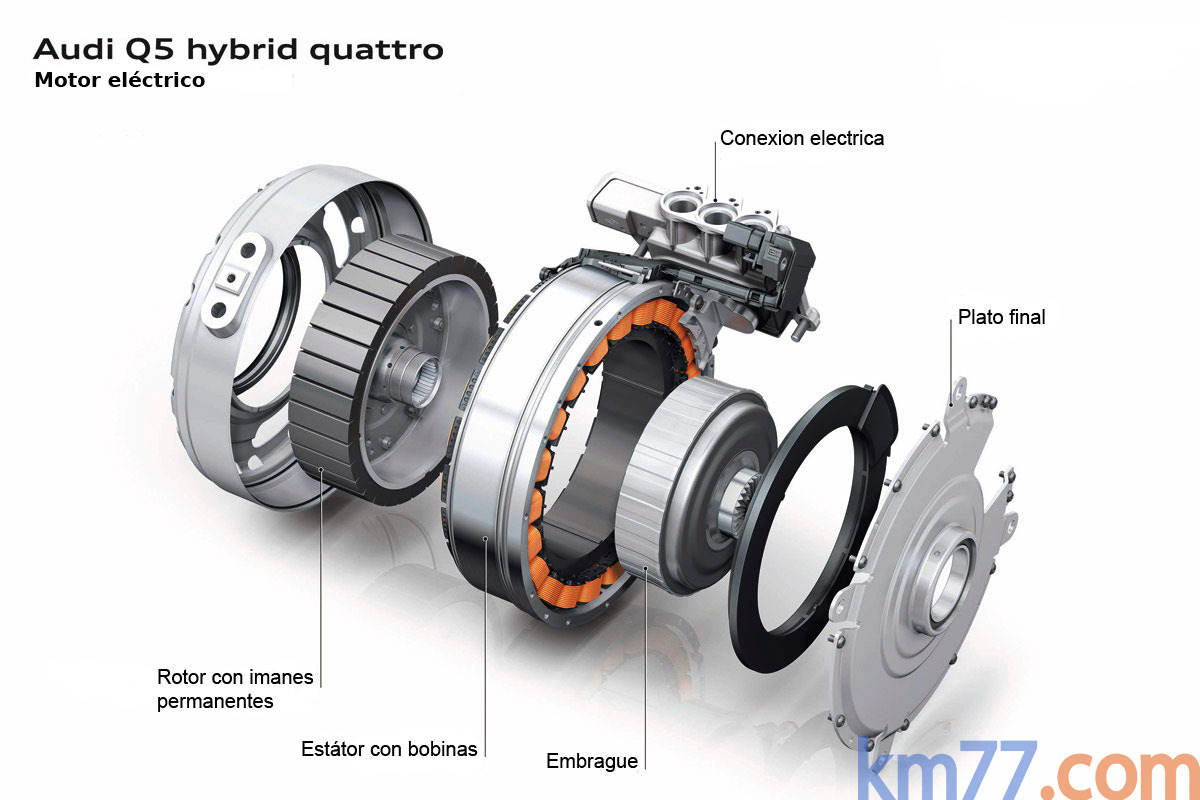

Il discorso sulle prestazioni si articola sommando i contributi dei due motori (montati uno dietro l’altro), che permettono all’Audi Q5 hybrid quattro di accelerare da 0 a 100 km/h in 7,1 secondi e raggiungere una velocità massima di 222 km/h. Il 4 cilindri 2.0 TFSI a iniezione diretta di benzina e turbocompressore eroga una potenza di 211 CV, sviluppando una coppia di 350 Nm tra i 1.500 e i 4.200 giri/min. Il moto viene trasmesso alla trazione integrale permanente “quattro” attraverso il cambio automatico ad 8 rapporti, che tuttavia non presenta il convertitore idraulico di coppia. La particolare forma a disco del motore elettrico, infatti, permette di interporlo tra propulsore endotermico e cambio, da dove agisce accoppiando e disaccoppiando i due motori tramite una frizione multidisco a bagno d’olio.
IL MOTORE ELETTRICO SI METTE DI MEZZO
Il motore elettrico è collegato allo stack di batterie al litio, posto sotto il pianale della vettura, attraverso un inverter raffreddato da un circuito ad acqua separato. Si tratta di un’unità a magneti permanenti che fornisce fino a 54 CV di potenza e 210 Nm di coppia, per fungere poi anche da modulo di avviamento dell’’unità endotermica e da alternatore durante le accelerazioni. Le 72 celle che compongono la batteria erogano corrente a una tensione di 266 V, per una potenza di 39 kW e con una capacità di 1,3 kWh. Il peso complessivo dell’accumulatore è di 38 kg (inclusi nei 1.960 kg dell’intero veicolo) e il raffreddamento avviene in due modalità: a bassa temperatura ambientale, una ventola indirizza l’aria proveniente dall’abitacolo, mentre all’aumentare del calore la dissipazione avviene sfruttando il medesimo circuito dell’impianto di climatizzazione del veicolo, con l’ausilio di un evaporatore ausiliario.
