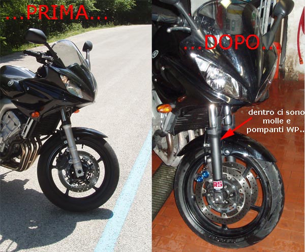

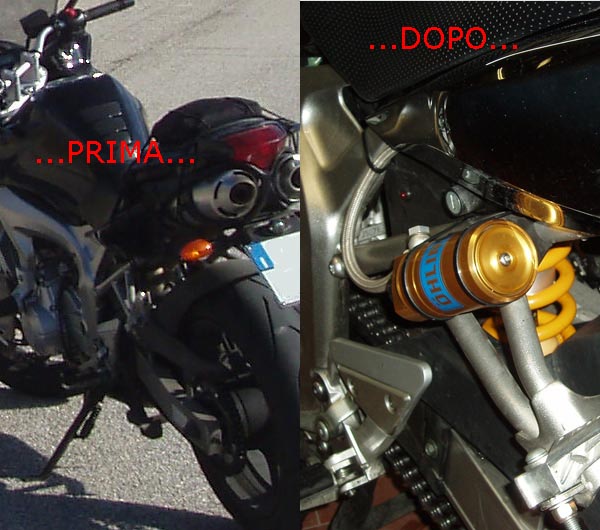

Venerdì scorso era il mio compleanno.... e ho deciso di fare io i regali alla mia piccola belva.... :twisted: :twisted: :twisted: :twisted: :twisted:
Trovate le 7 piccole differenze....
:twisted: :twisted: :twisted: :twisted: :twisted: :twisted: :twisted: :twisted:
[se non le trovate, la soluzione è a pag. 46.... ehm, è in calce al messaggio :mrgreen:]
Soluzione:

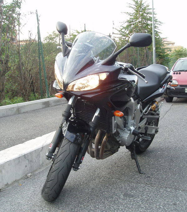

Avantreno R6 2003/2004 con molle olio e pompanti WP per la R6 Cup
Pinze freno anteriori R6

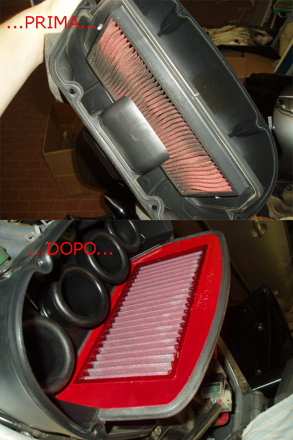

Filtro aria BMC

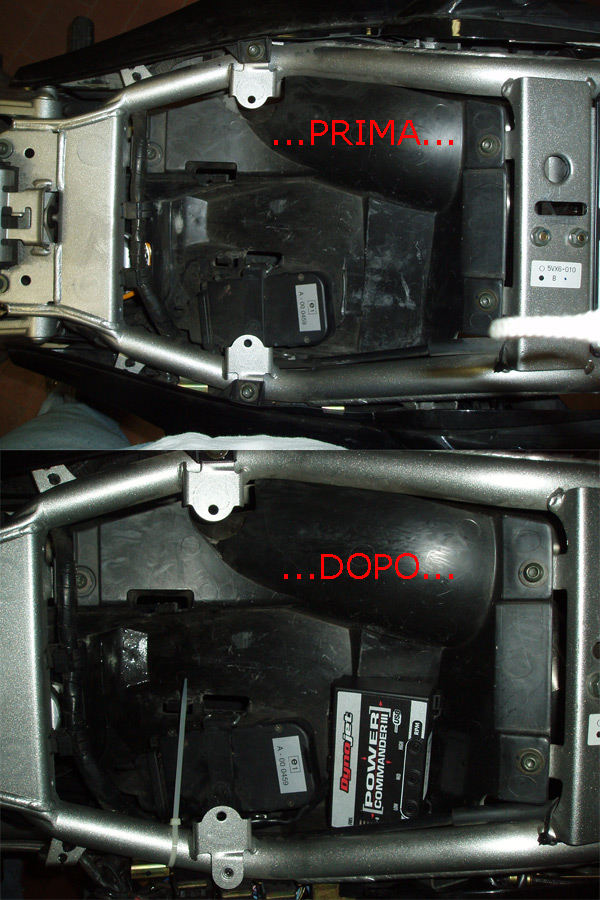

Centralina PCIIIusb

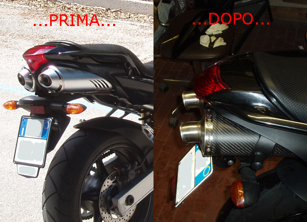

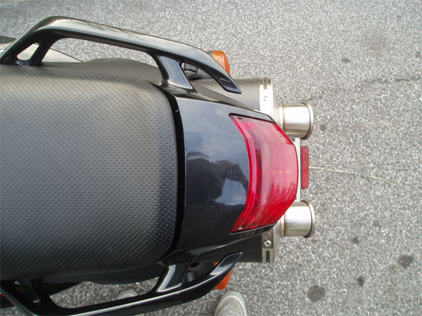

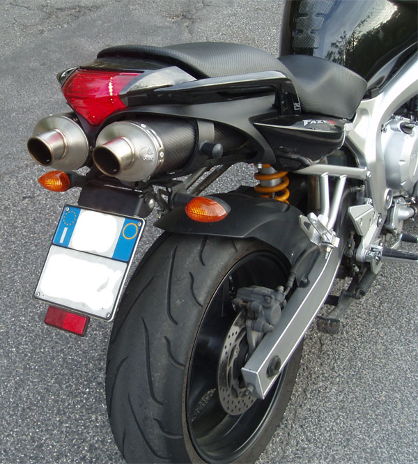

Terminali LeoVince SBK EvoII Carbonio

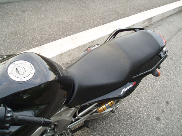

Mono Ohlins 46HRCL

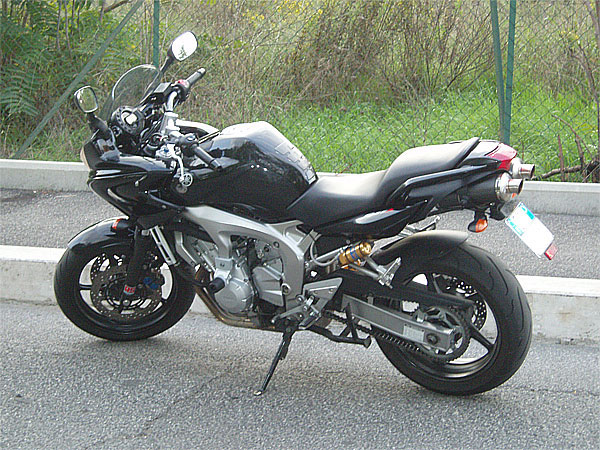

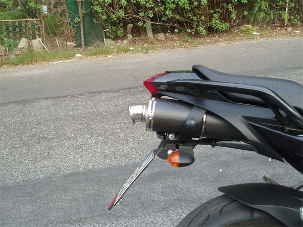

ecco 2 fotine di giorno
ieri ho fatto un primo test delle modifiche su strade curvose... ancora c'è da trovare un setup ottimale, ma c'è un abisso rispetto a prima... :shock::shock::shock:
ora finalmente ho dei freni degni di questo nome, e la ciclistica lavora egregiamente... motore molto più pronto e rabbioso, e un sound da orgasmo [cupo ai bassi, formula1 agli alti, chiedete agli altri amici con cui ho fatto il giro ieri a Tolfa... :mrgreen:].
Quando si apre il gas la potenza si scarica bene, mentre prima, pur con il precarico alla penultima tacca, la moto si sedeva alla grande, e in frenata è stabile, precisa, tiene la traiettoria senza incertezze!
Oggi sarei dovuto andare a girare all'ISAM, ad Anagni, ma una serie di contrattempi hanno fatto sì che andassi a dormire alle 4 e non è buona cosa andare in moto con 3 sole ore di sonno. :?:(
E' ancora presto per scrivere delle impressioni più concrete e tecniche, perchè il mono deve rodarsi, anche le forcelle si devono assestare per bene [le ho fatte revisionare], però il primo contatto è decisamente positivo!

lo stai vizianando un po' troppo il tuo cancello :D:mrgreen:
l'avantreno dell'R6 è costato molto?
gli scarichi non sono un pelo troppo fuori?
complimenti ;)
eh, sono generoso.... che ci posso fare, la vizio :mrgreen:
L'avantreno è l'unica cosa che ho preso usata, per ovvi motivi... forcelle, pinze freno e piastre di sterzo mi sono costate 550€ [volendo si trovano anche a meno, ma quelle che ho preso hanno molle e pompanti WP preparati da Andreani per la R6 Cup... che da soli costerebbero 400€....], più 90€ di revisione e olio.
Le piastre di sterzo però non mi servivano ma il venditore non me le voleva scontare, perciò le ho prese lo stesso... ora devo provare a venderle..... :?
Questa la lista della spesa, filtro centralina e scarichi non hanno manodopera perchè li ho montati io.
Per gli scarichi: considera che è il modello a essere proprio così, e dato che l'ho montato da solo, ho fatto particolare attenzione a metterlo più dentro possibile, cosa di cui i meccanici se ne fregano....

70 Filtro aria BMC

380 Scarichi LeoVince SBK EvoII Carbonio

in effetti è costato più il mono posteriore dell'avantreno....
però le forche erano usate [ora sono come nuove, avendole revisionate...] a comprarle nuove, e quindi con idraulica originale meno efficace di quella che ho preso io, non penso sarebbero bastati 2.000€.... :roll:
Per le impressioni veritiere aspetto che il mono abbia finito il rodaggio [e che l'olio delle forcelle si assesti] e aspetto di trovare un mio setup ottimale ;)
cmq, come scrivevo, già da ora la moto è un'altra...... veramente viaggia su due binari [e il motore ora va che è una spada :D]
