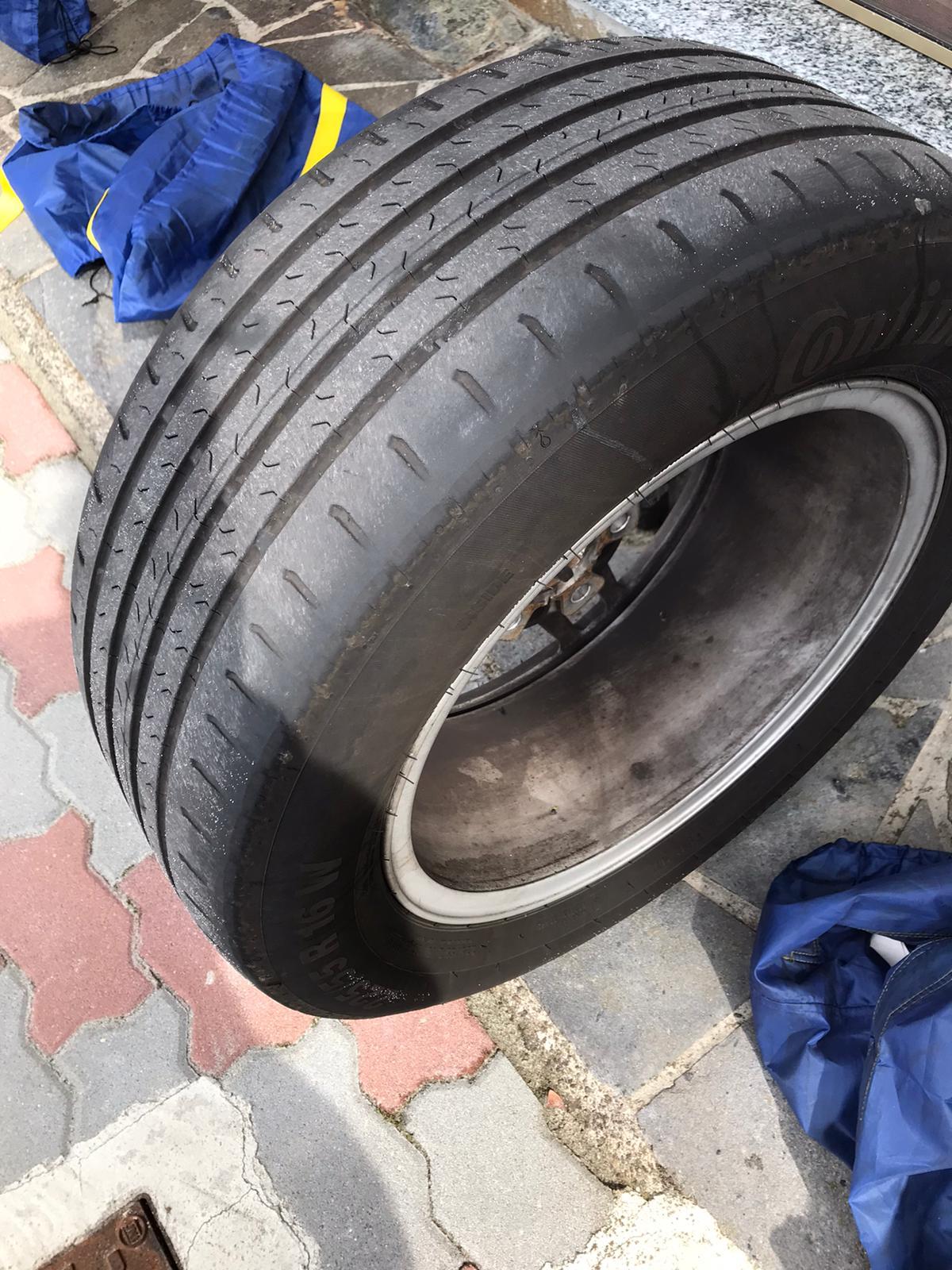

Queste sono le mie anteriori dopo circa 25.000km. I 18 erano messi peggio stesso kilometraggio. Questi sono i 16 conthinenthal mentre i 18 sono gli nfera della nexen. La mia è una 2016 (una delle prime).

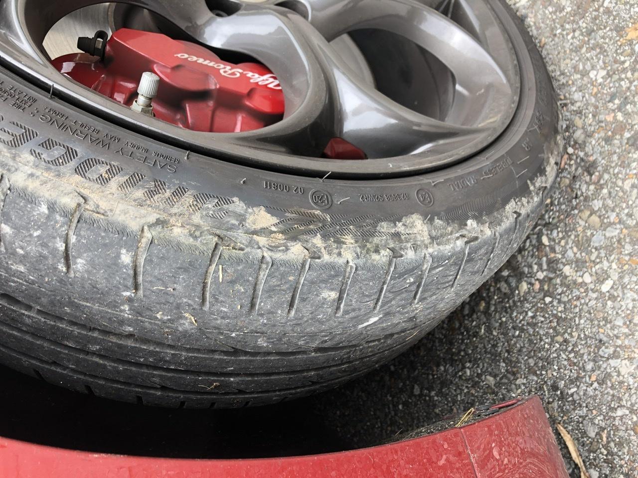

Le posteriori non hanno questo problema, le anteriori solo all esterno, il resto sono perfette, di pressione me le avevano messe a 2,7 (ma per poco tempo) ora le ho impostate a 2,3.
però alcune volte mi è capitato di sentirle fischiare per tutta la curva 😬😬

comunque io penso che se le gomme sono lisce sul lato esterno sono comunque da cambiare, anche se il resto è in regola, ma non mi piace tanto l’idea di cambiare solo le due davanti...
In realtà non è obbligatorio. Contano i marcatori nelle scanalature centrali.

Se mangia all'esterno farei dare una correzione agli angoli. Se mangia al centro o ai lati, adeguerei la pressione al tipo di usura.
Gli pneumatici hanno caratteriatiche diverse per modello e marchio, se Invernali o Estivi. La giusta pressione non è detto che sia quella indicata anzi, quella giusta lo rivela il tipo di usura.

Ho tenuto la pressione del libretto all’inizio e successivamente aumentato un po’ perché mi segnava sempre le gomme bucate. Leggendo nei vari forum pare che sia la norma su Giulia (anche il mio meccanico la pensa allo stesso modo).
Tenete presente che è normale che le gomme sterzanti si stondino sui bordi esterni (quando faccio l'inversione uso questo particolare per capire al volo quali sono state davanti).
Io con i sensori ho il problema inverso, ovvero i sensori mi segnano sempre 0.3bar in più rispetto alla pressione cui sono gonfiati i pneumatici. Ho provato da diversi gommisti, tutti con manometro digitale.
Li farò controllare al primo tagliando...

Ho 2 auto con sistema differente (Attivo e Passivo). Con quello Passivo secondo me ci si trova decisamente meglio, oltre al risparmio ovvio sui sensori. Per esempio con Bridgestone re050A Run Flat dovevo tenerle a 2.8. Con le Pirelli Sottozero non Run flat a 2.1 dietro, altrimenti mangiavano al centro.
Non concordo con quanto è stato riferito dal Meccanico e Forum (almeno per quello che ho capito), perché a parte alcune caratteristiche particolari di alcune Auto, i motivi di usura al centro e lati sono gli stessi per tutte le Auto 😉
Che mangi più all'interno che esterno se gli angoli della casa sono ok, questo ci sta. A patto che non si formi uno scalino, lo noto in foto ma da qui non lo posso tastare. Oppure Giulia mangia molto all'interno durante le manovre, non mi sembra leggendo gli altri ma non saprei.
Poi se all'anteriore per esempio mangiano all'esterno o interno tenendo una guida normale, c'è da portarla dal gommista. Se invece si adotta una guida sporca specialmente in curve strette/rotonde e mangia all'esterno, si può cambiare leggermente gli angoli della casa.
A quanto le tieni di solito? Perché a me ad esempio capita che un po' mi cali nel tempo e bisognerebbe controllarle con più frequenza. Se non è così nel tuo caso e sei più accorto di me, consiglio comunque di aumentare la pressione. Tanto con le Estive si ha un grosso margine data la stagione.
Le tengo attorno ai 2.5 sia estivo che invernale. Adesso le estive sono 2.6 davanti e poco di più dietro (quando cammino salgono i posteriori e dopo un bel po le anteriori a 2.7). So che nel tempo hanno modificato l’assetto di giulia (prima alzata e poi hanno modificato altro per evitare il saltellamento in manovra). La mia è una delle prime con il primo assetto penso più votato alla reattività. Ho una guida sportiva (non da pista è non da nonno) e ogni tanto mi piace andare. Scalini veri e propri non ce ne sono ha fatto una usura regolare ma decisamente pronunciata all’interno
