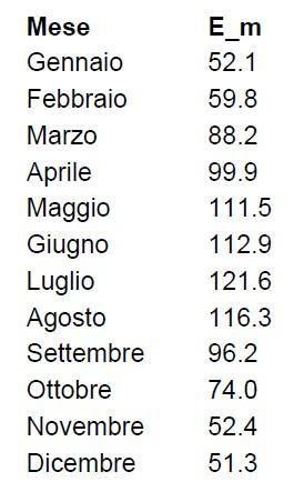

A titolo d'esempio, mostro quanti kWh/mese si ottengono con un impiantino da 800 Wp, altezza Pesaro, orientamento non ideale (ma non sono così sensibili nei mesi estivi). Come si vede, sono 3,3-4 kWh al giorno da Aprile a settembre, all'incirca, che è il periodo in cui sfrutterei l'impianto.
Per chi volesse simularsi un impianto e calcolare in un lampo la produzione:
https://re.jrc.ec.europa.eu/pvg_tools/it/#PVP
