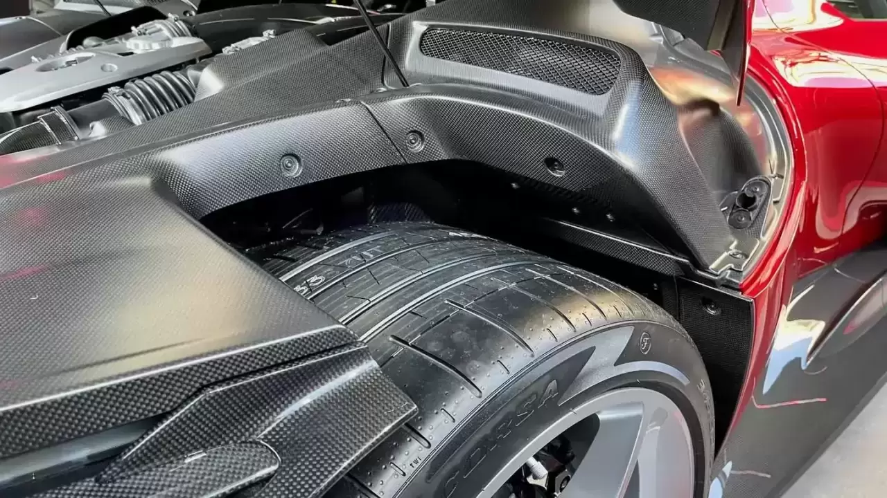

Ma.... I RADIATORI, dove cavolo sono????
La cosa che più mi ha stupito, è il vitino da vespa con quel bel culone.

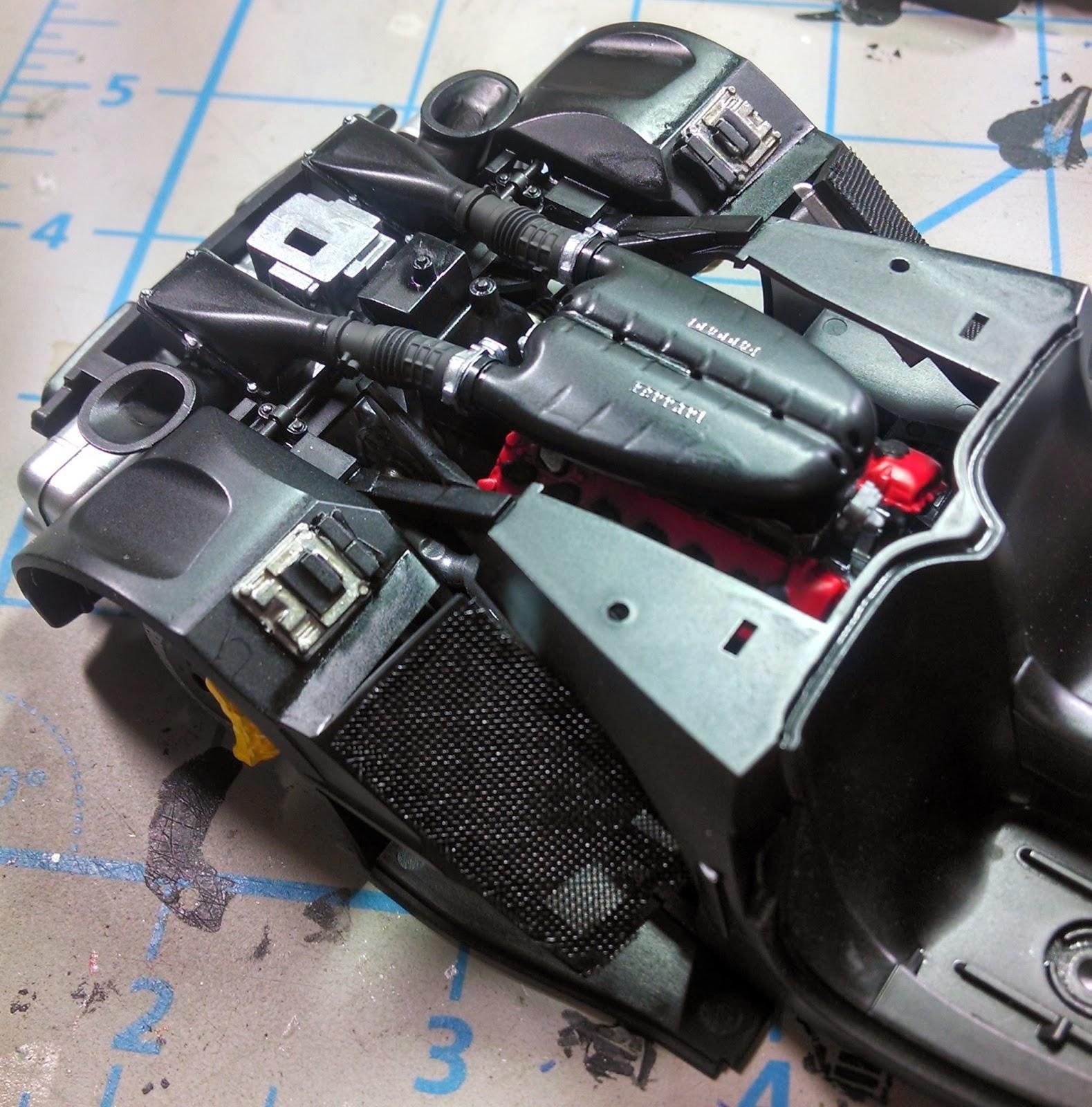

Partiamo dal principio che la base meccanica di Daytona SP3 è la stessa di LaFerari.
Su quest'ultima i radiatori sono messi inclinati in modo da recuperare più superficie di scambio possibile:
Ma se guardo questa Dayona, lo spazio per i radiatori, non mi sembra esserci

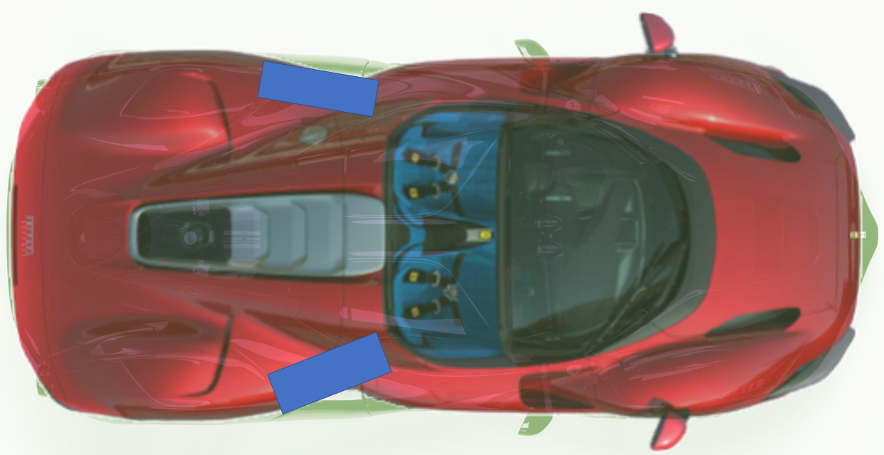

Ho sovrapposto le auto, i radiatori dovrebbero essere proprio dove c'e' lo svaso, zona verde (ps notate gli specchietti!)

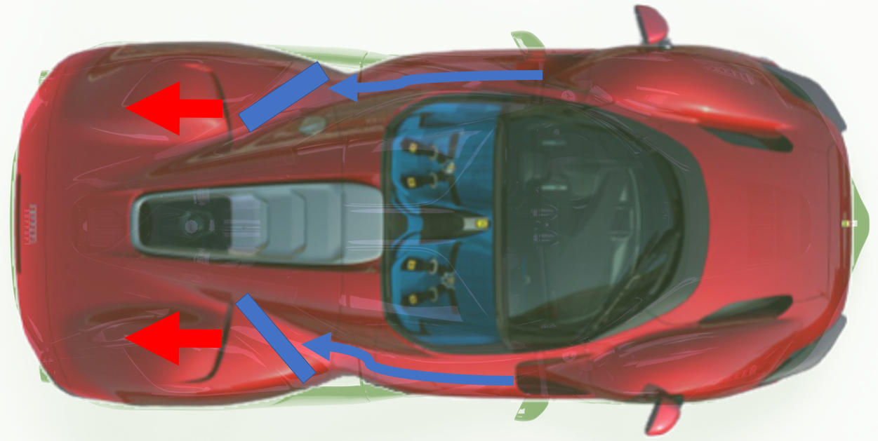

Cosi mi sono detto che i radiatori, che pescano aria dai buchi dove normalmente sono gli specchietti, probabilmente sono montati inclinati nell'altro verso:
Follia?
Ne LaFerari questa disposizione non è fattibile per via dell'ingombro del serbatoio, ma qua il serbatoio POTREBBE essere al posto della batteria.
LaFerrari ha il modulo ibrido che qua è rappresentato in nero:
Su questa non c'è, infatti l'aspirazione del motore e dietro al centro (su LaFerrari è sui fianchi), quindi si potrebbe mettere il serbatoio li sotto, e spostare i radiatori.

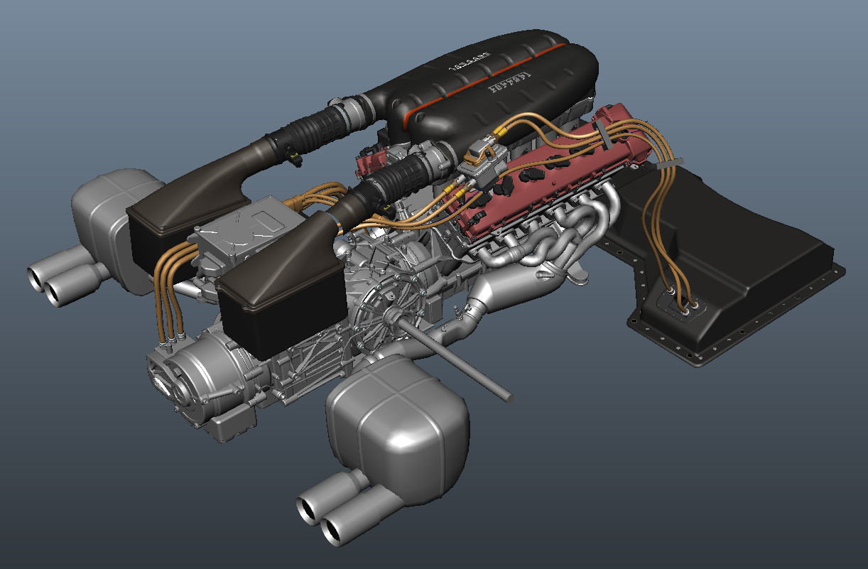

Ho verificato la fattibilità di radiatori cosi disposti, e ho trovato che la McLaren MP4-12C li ha montati, diciamo "controvento":
andrea-sanna-mclaren-mp4-12c-engine2.jpg?1510959796
Se siete arrivati fin qua a leggere, avete idee?
Qualcuno sa dove cavolo sono quei radiatori????
Qualcuno apra quei cofanghi!!!!!!
PS: le immagini arrivano da -> ArtStation - McLaren MP4-12C, Andrea Sanna dove trovate anche quelli di LaFerari

50 minuti fa, Damynavy scrive:
Non vedi il radiatore?
A dire il vero no...

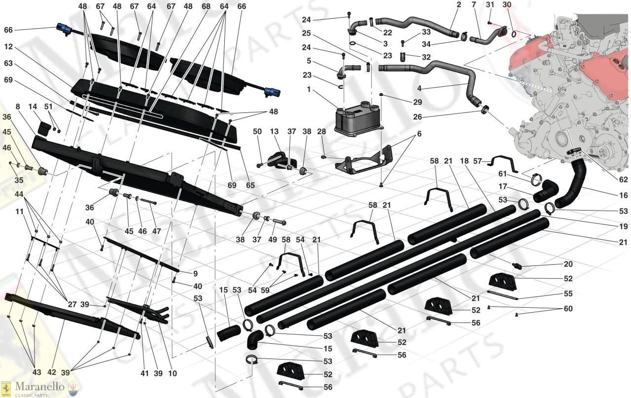

I radiatori dell'acqua sulle Ferrari a motore centrale sono praticamente sempre stati davanti, con la sola eccezione di testarossa e 348/F355
Erano davanti su F50 (i due famosi buchi sul cofano!!)
Enzo
su Laferrari e pure su questa.
Di lato c'è radiatore olio motore, trasmissione e A/C, che qui pare peschino dalle fiancate, come avessero intubato le prese di Laferrari
Firma

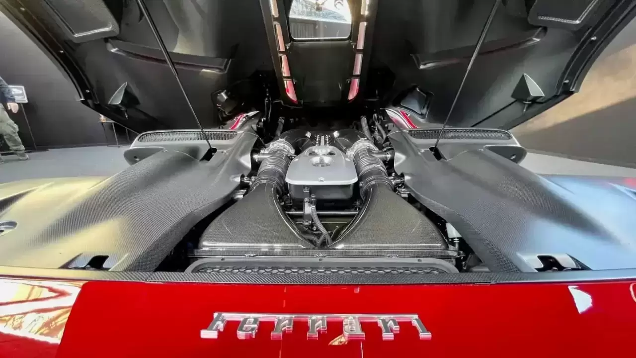

Le parole di Manzoni min. 3:51 a min. 3:57. (posso benissimo fraintendere)
"Grazie al fatto che è stato RIDISEGNATO, il radiatore laterale, è stato collocato verso l'interno, ed è abbastanza contenuto".
