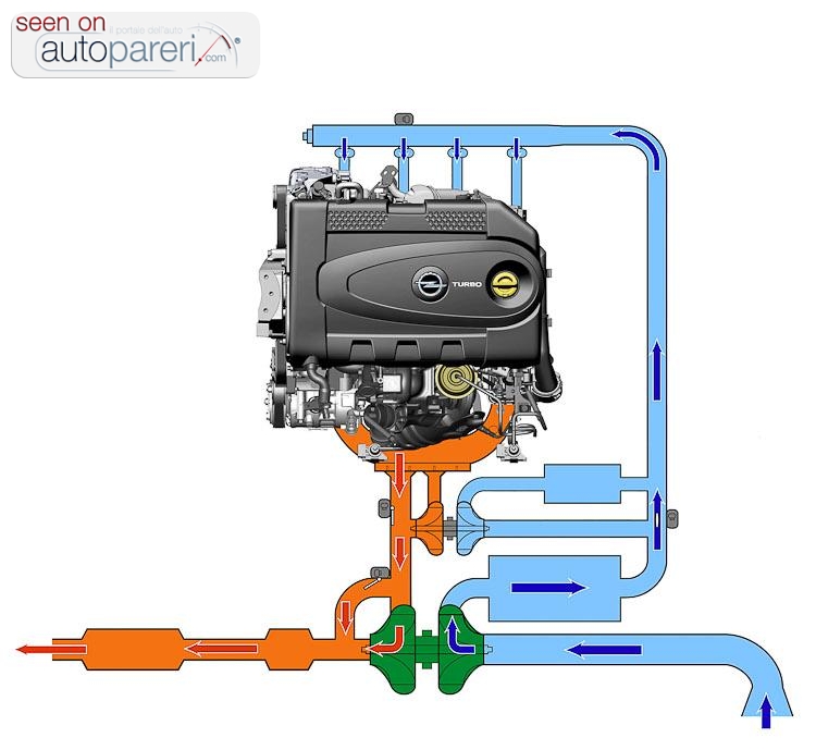

Sotto i 1.500 giri:

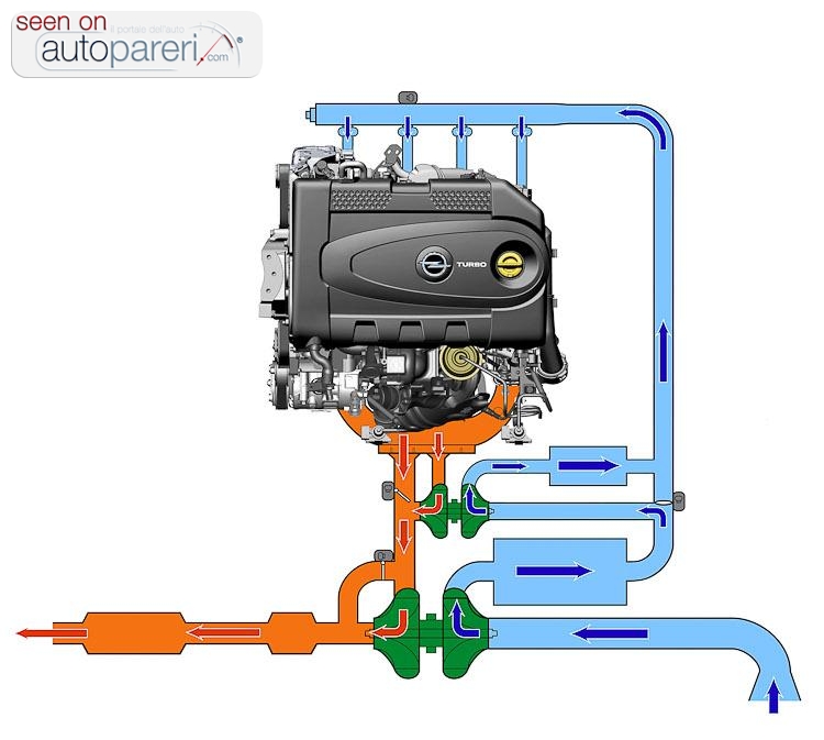

Tra i 1.500 ed i 3.000 giri:

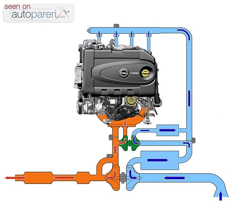

Oltre i 3.000 giri:
PS: Notare l'intercooler a liquido per il turbo più piccolo
