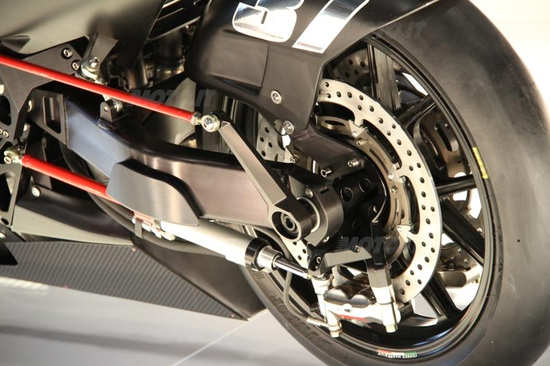

Ecco un paio di immagini della Vyrus 986 M2. Si noti il sistema di sterzo a comando idraulico, completamente diverso da quello meccanico a rinvii e leve delle Bimota Tesi e delle stesse Vyrus col bicilindrico Ducati, 2 e 4 valvole. Questa monta il classico 4 cilindri in linea frontemarcia Honda 600, come da regolamento Moto2.
