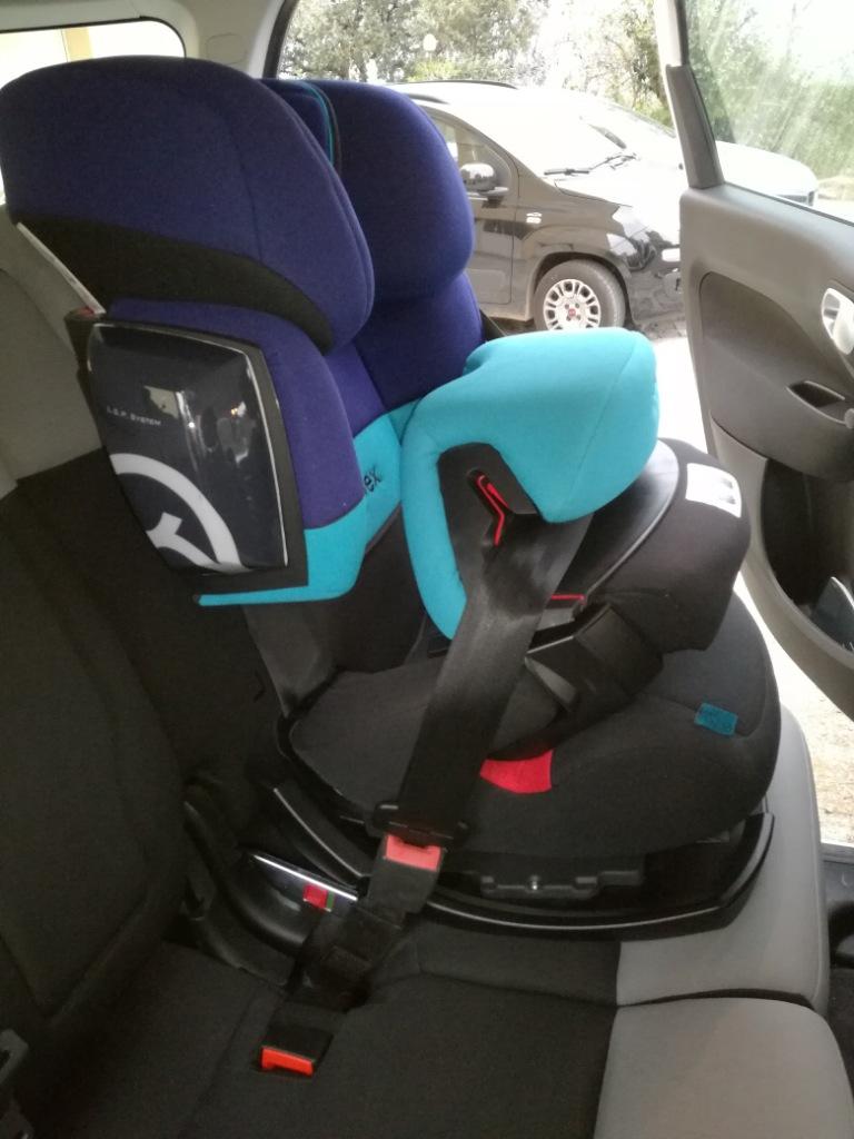

mi è arrivata la 500L e sorpresa l'altro nostro seggiolino CYBEX SOLUTION M-FIX ci sta anche a destra, per poco ma ci sta (nonostante sul sito cybex lo danno incompatibile in quella posizione),
è un gruppo 2-3, magari in futuro ti potrà servire.
(il Recaro è andato sullo Panda della moglie)
avevo già ordinato l'extender, quando arriva provo anche con quello
ciao

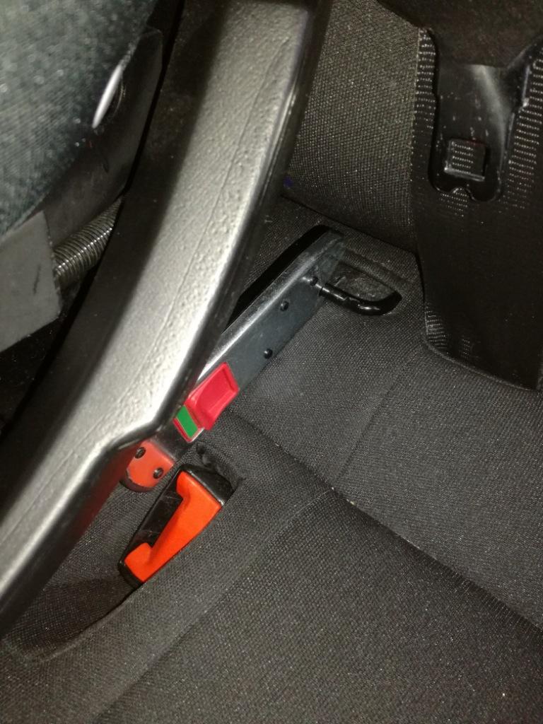

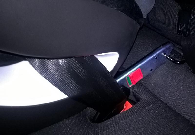

Salve a tutti, anche io ho riscontrato gli stessi problemi con l'isofix ed il Cybex Pallas 2 Fix (gruppo I/II/III).
E' veramente assurdo che in un'auto nuova (2016) si riscontrino tali problematiche (isofix in linea con gancio cintura lato passeggero, cinture troppo corte in entrambi i lati).
Confermo che questo modello della Cybex non è compatibile con la 500L (anche a me il loro servizio assistenza contattati via email ha confermato la cosa): infatti installato lato passeggero copre il gancio della cintura, anche facendolo scorrere tutto a destra sui ganci isofix), mentre lato guida questo problema non c'è, ma la cintura è corta e non arriva ad agganciare.
Io ho risolto sostituendo il gancio esistente con uno provvisto di un pezzo di cintura, prelevato da un'altra auto, così com'è di fatto anche l'originale gancio per la cintura centrale (che però non può essere usato perché ha un attacco differente!).
In questo modo la cintura arriva ad agganciarsi, e, spero, sia più sicuro degli extender che ci sono in commercio.
Di fatto però è una soluzione artigianale, non certificata da nessuno.
Allego alcune foto.
