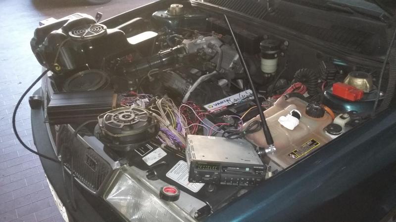

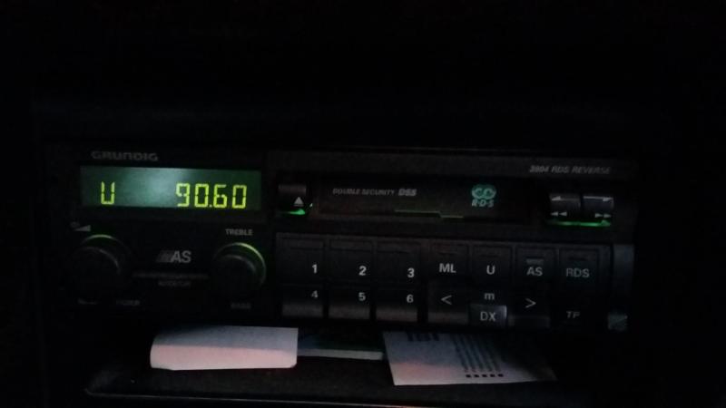

Il bello di questo impianto è che si può montare tranquillamente da se e si può mantenere tranquillamente la vecchia autoradio col mangianastri (purché abbia l'uscita per 4 casse)
Così inizio a pulire e smistare i vari fili.
Ecco una foto dove testo il tutto :D
Così inizio a smontare i sedili e ad alzare la moquette per far passare i 23 fili dell ampli che ho messo nel bagagliaio

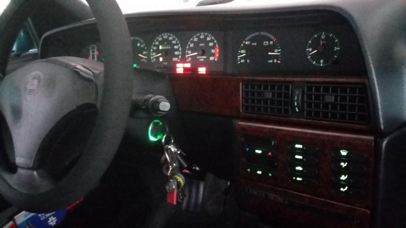

  • Giusto ieri mi son presi "i 5 minuti" e ho rifatto coi led l illuminazione dei comandi del clima, già che c'ero ho messo un led verde nel nottolino d'avviamento. Il bello è che per l illuminazione del

Così ho sistemato sub woofer e ampli nel bagagliaio, posteriormente ho messo le casse della lybra e anteriormente le casse lineaccessori con Twitter coassiali specifiche per la dedra, quest'ultime essendo però appena da 30 watt le ho messe provvisorie in attesa di trovare un qualcosa di più potente.

Giusto ieri mi son presi "i 5 minuti" e ho rifatto coi led l illuminazione dei comandi del clima, già che c'ero ho messo un led verde nel nottolino d'avviamento. Il bello è che per l illuminazione del nottolino dell avviamento era già predisposta, sinceramente questa "filosofia"della Fiat di lasciare le cose a metà non l ho mai capita, un po' come sulle pulsantiera delle panda 141A, dove è già tutto pronto (c'e' pure il cablaggio) ma mancano le luci.
