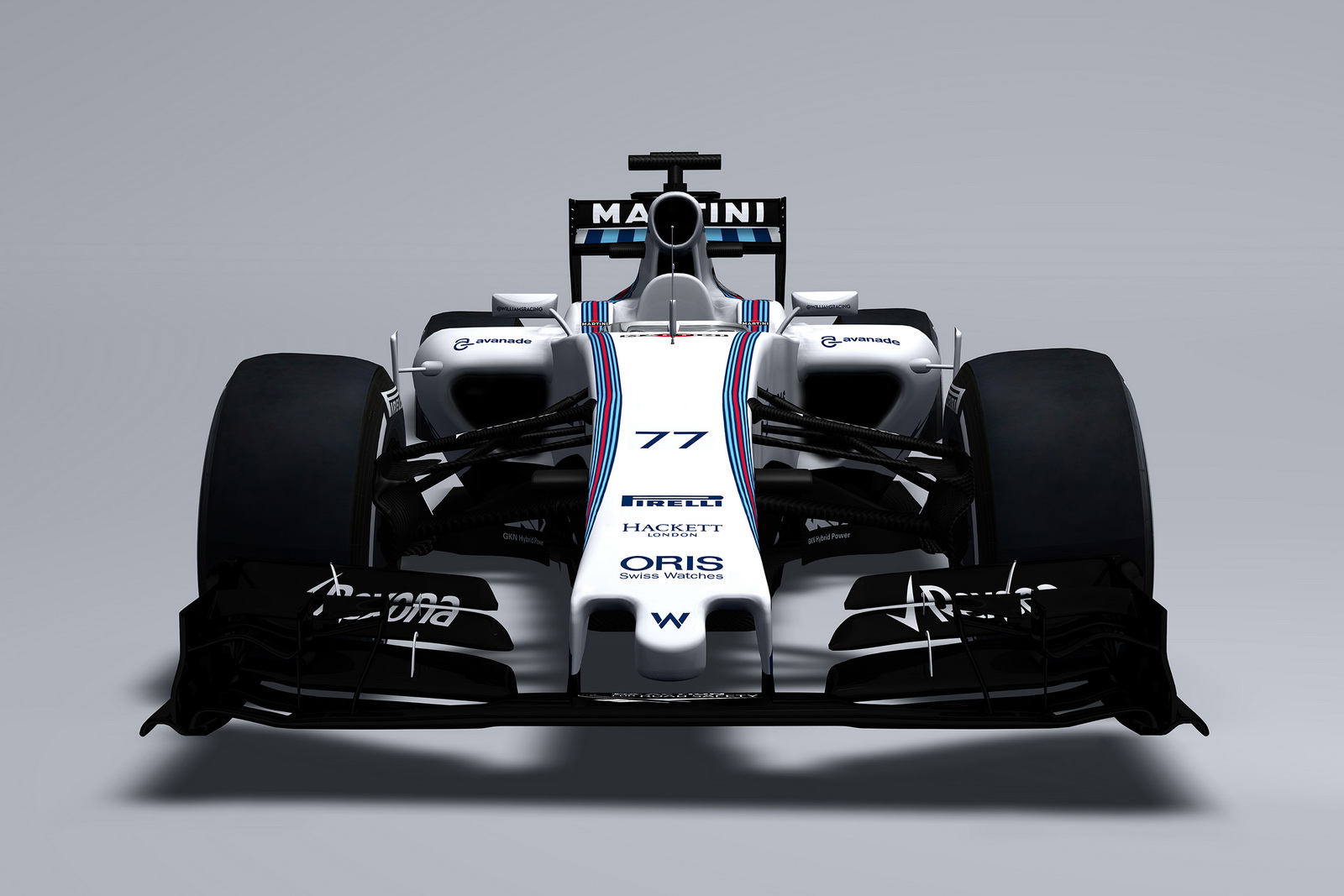

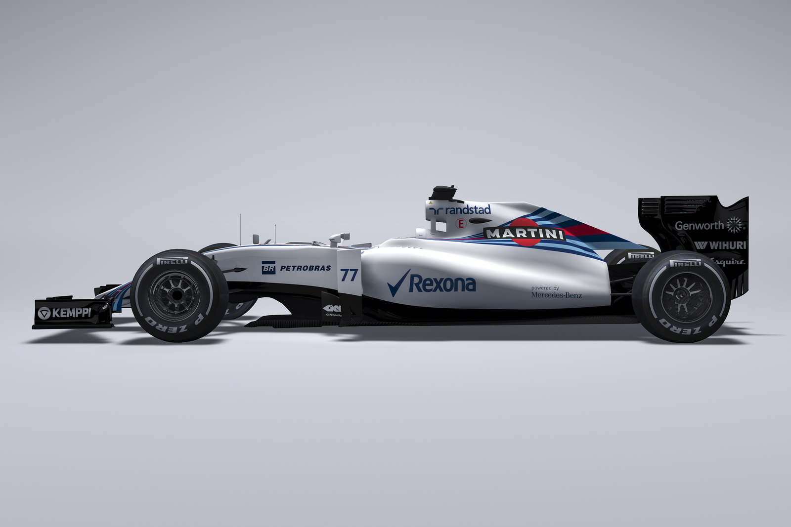

Spero tanto che la McLaren riprenda il bianco/rosso di Honda! Insieme con la Williams Martini ed il sempre-presente rosso Ferrari, sarebbe fantastico. :D La Formula 1 è innanzitutto una questione cromatica!
E – a proposito di livree – mi stavo indispettendo che la Williams presentasse l'auto già coi colori definitivi, ma probabilmente era solo questione di marketing. Oggi hanno pubblicato su Twitter la foto live della vettura col tradizionale blu che usano prima della stagione.

calcola che le immagini della williams sono dei render, potrebbe benissimo essere che domenica l'altra la vedremo in blu :)
