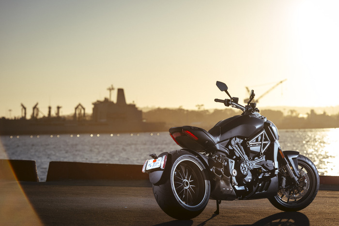

La versione S. E' nera lucida, ha cerchi a 14 razze (la standard 12), il forcellone non è verniciato di nero

La versione standard è nera opaca. Non ha il faro DRL anteriore
