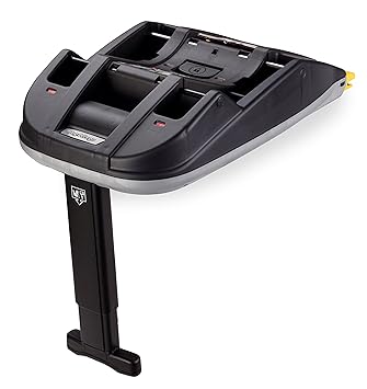

come qualcuno saprà, ho appena preso una Focus SW usata per poter trasportare in comodità e sicurezza un pupo di ormai 3 mesi. Premetto che ho cercato una vettura appositamente con attacchi isofix.... ma ora sono assalito dai dubbi.
1) la Focus della mia serie (immatricolazione anno 2009) pare avesse gli attacchi isofix come optional ed infatti gli anelli non sono altro che una barra avvitata al telaio con delle semplici viti a brugola... ora chi mi garantisce che non sia stato fatto aftermarket magari in concessionaria, magari con delle viti non idonee? Delle viti poi non mi danno una grande idea di "robustezza" (non è una saldatura)
2) acquisterei una base della Peg Perego che prevede oltre all'aggancio ai due supporti isofix, la cosidetta gamba antirotazione posta sul pavimento. Ma questo montaggio non mi sembra molto stabile poichè la massa del bambino è al di sopra della struttura e in caso di urto la forza generata si riversa totalmente in un momento rotatorio.
Non è più stabile la base con le cinture poichè la massa è racchiusa fra la cintura superiore ed inferiore, in caso di urto non si genera un momento che tende a ribaltare il bambino ma un semplice movimento assiale... mi sembra più stabile intrinsecamente. Utilizzando poi le cinture non c'è pericolo di errori di montaggio (è sicuramente molto ridotto)
Agevolo foto base isofix
e foto base belted
peg-perego-book-pop-up-modular-test-rece
Cosa ne pensate? Grazie per il confronto
