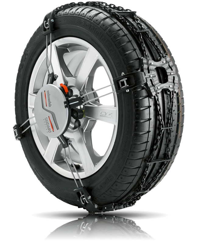

Se non guidi fuori città la mattina o la sera tardi/notte e non hai problemi di fondo ghiacciato, per affrontare le nevicate potresti valutare le catene a montaggio esterno, molto più care delle tradizionali, ma con pochi problemi d'ingombro e si montano velocemente, facilmente e senza sporcarsi.

Il problema neve penso sarebbe solo eventualmente partendo da casa. Per montaggio esterno intendi quelle tipo "ragno"? Dovrei provare a vedere perché non sembrano male.

Queste.
