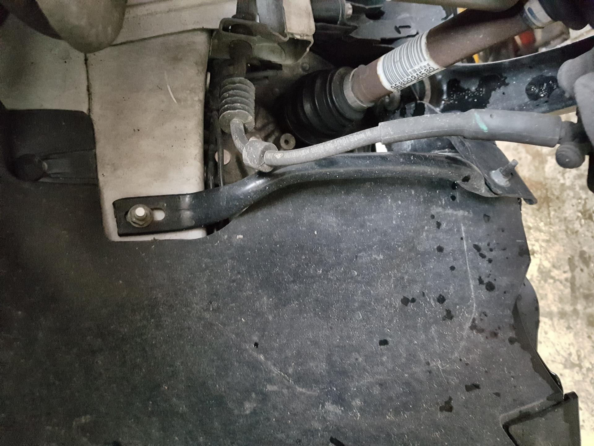

Attenzione, ultimo ma non da meno , al cambio gomme ieri il gommista mi ha fatto notare che , sotto la ruota destra, sembra mancare un pezzo presente invece sotto quella sinistra.
Come vedete dalle foto in allegato, una foto presenta un pezzo nero verticale, l'altra foto no.

PS. in ogni caso non trascurerei il ferma paratia mancante che ci hai mostrato, su certe auto quelle paratie iniziano ad oscillare facendo rumore, anche se difficilmente innescano vibrazioni...
