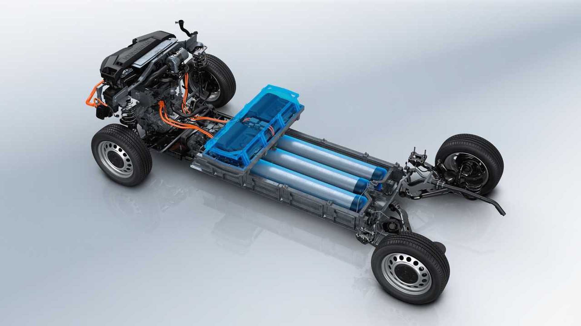

Il powertrain di cui disporrà il nuovo e-Expert Hydrogen è il medesimo che troviamo sulla Vivaro-e Hydrogen e che il Gruppo Stellantis ha progettato per i suoi veicoli commerciali con alcune soluzioni tecniche particolari. Il veicolo dispone di un sistema Fuel Cell da 45 kW, 3 serbatoi di idrogeno (4,4 kg complessivi) e una batteria da 10,5 kWh con una potenza di 90 kW. Il motore elettrico è la ben nota unità da 100 kW con 260 Nm di coppia già vista su diversi modelli a batteria del Gruppo.
Le celle a combustibile permettono di fornire energia al motore durante gli spostamenti a velocità costante. Nel caso di maggiore richiesta di potenza, come nelle accelerazioni e nelle salite, interviene anche la batteria. Nelle ripartenze e a basse velocità, il motore è alimentato solo dall'accumulatore. Uno schema che permette di ottimizzare il funzionamento del powertrain e di poter disporre di un'autonomia di oltre 400 km (WLTP). La cosa interessante è che il veicolo può funzionare anche con l'energia fornita dal solo accumulatore. Utile nel caso si finisca l'idrogeno nei serbatoi. In questo caso, però, l'autonomia massima arriva a 50 km. La batteria si può ricaricare in corrente alternata sino a 11 kW. Un pieno di idrogeno, invece, si effettua in circa 3 minuti.
