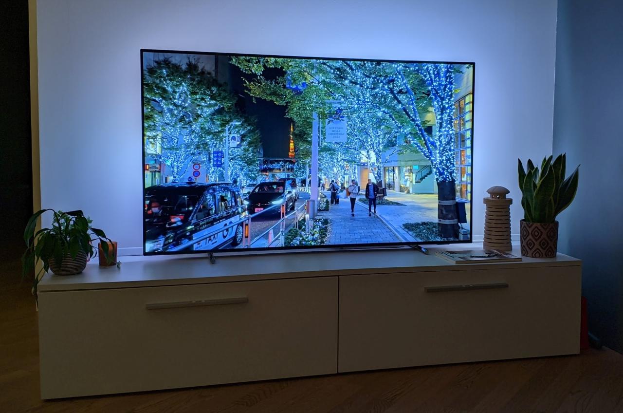

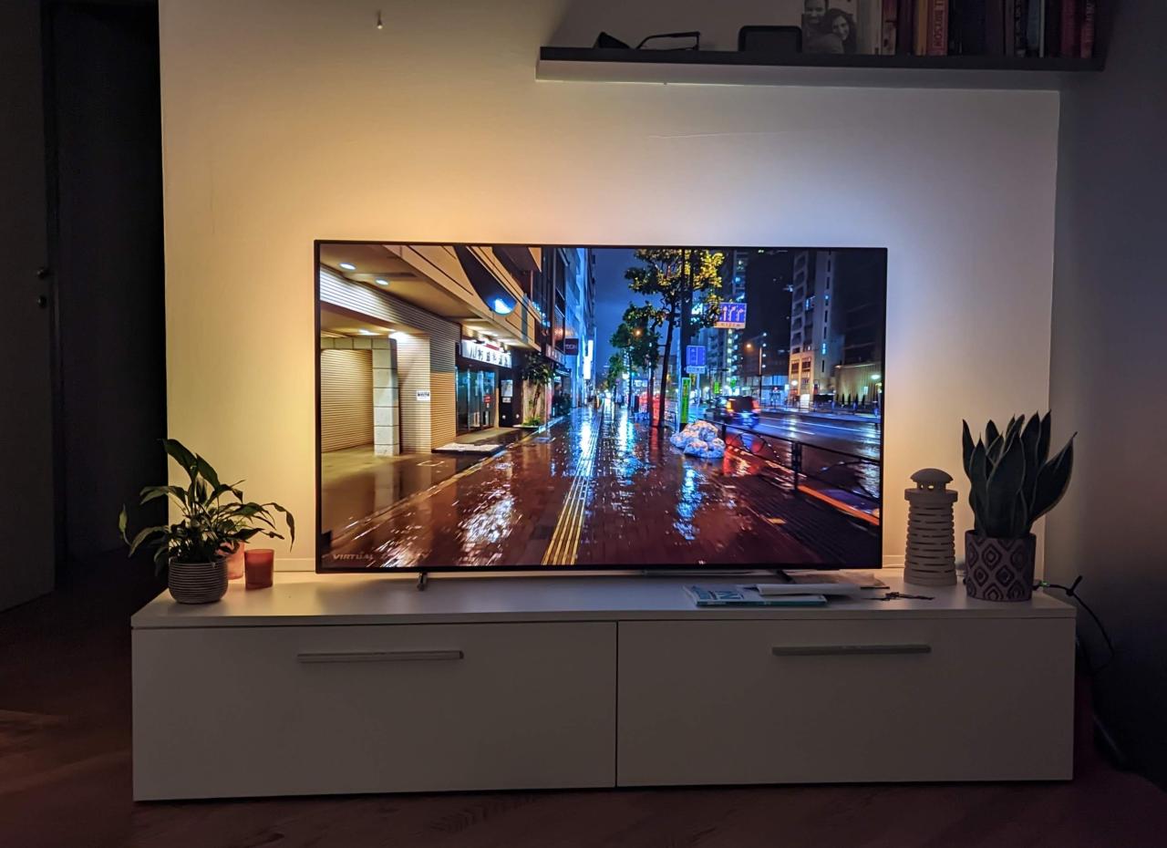

Qualche fotina dell'effetto scenico regalato dall'Ambilight, eventualmente integrabile/ampliabile anche con altri dispositivi luminosi "Philips Hue"
Io ho il modello 803 55 OLED e posso confermare che ambilight è una figata e alla fine noi guardiamo sempre la tv a luce spenta.
