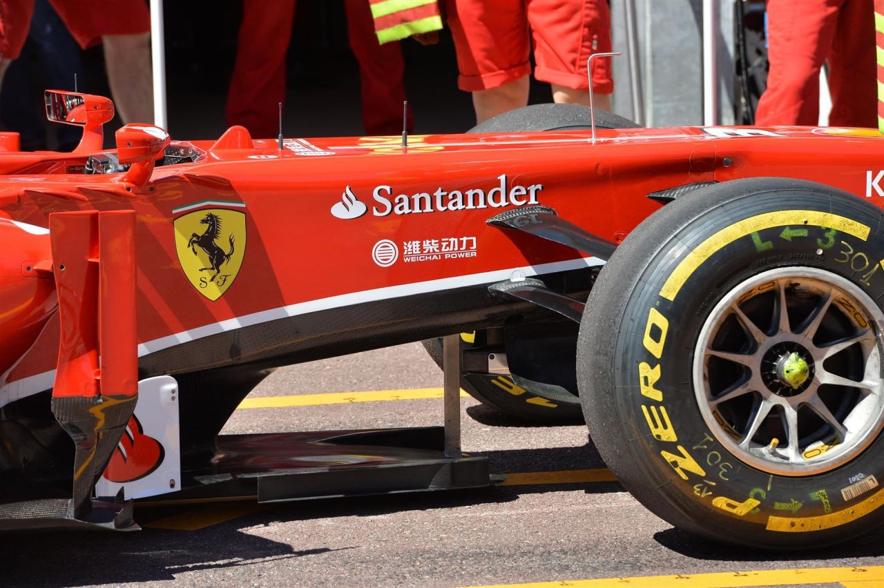

Scambiate destra con sinistra e viceversa.
Cosi' quella che in teoria avrebbe dovuto lavorare in appoggio, in realta' diventa quella all'interno della curva.
E quella che era progettata per minori sollecitazioni deve lavorare in appoggio.
Guardate le frecce

Perfetto, ora sappiamo che i meccanici della Formula 1 sono dei cialtroni: quelle frecce sono a prova d'imbecille. Ma come è scritto su un mio libro di testo: «Si possono fare le cose a prova d'imbecille, ma non a prova di fottuto imbecille.»
