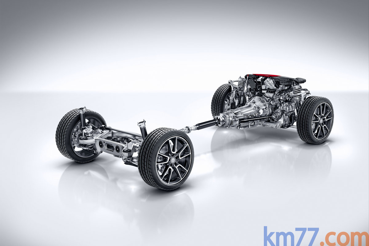

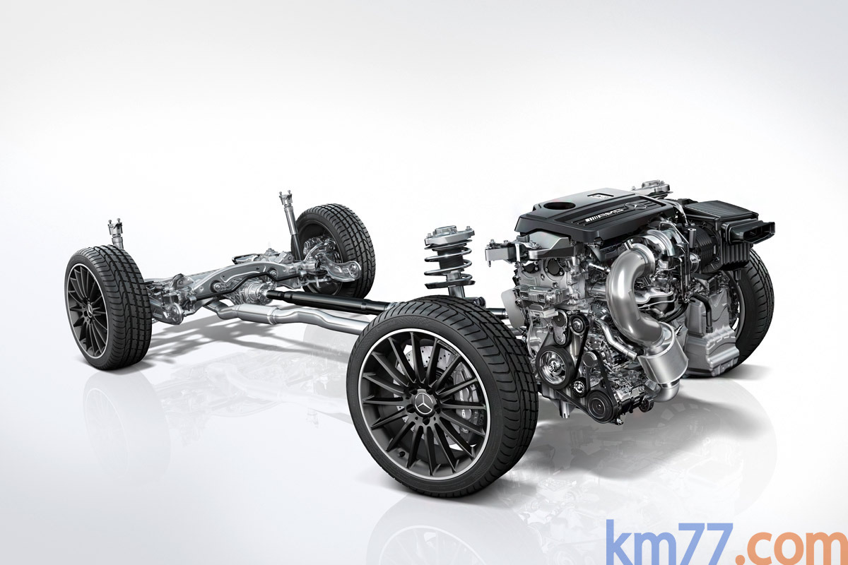

Sono 2 sistemi differenti, ma con la stessa nomea commerciale ;)
La Classe C è sostanzialmente un'auto a trazione posteriore che diventa integrale grazie ad un rimando all'anteriore.
La CLA invece è un'auto a trazione anteriore con un'apposita frizione di accoppiamento che quando chiude trasforma l'auto in una 4x4, distribuendo parte della trazione anche alle ruote posteriori.

Una (quella più cheap) è motore trasversale con giunto tipo haldex insomma, l'altra quella vera longitudinale: in entrambi i casi mi paiono ben lontane dall'essere lo stato dell'arte dell'awd.

Se non sbaglio la C è integrale permanente

la 4matic longitudinale è tutto tranne che imbarazzante. Meglio di altre
Avercene come quella, in un mondo di TA con l'aggiuntina...

Spiegazione esauriente e addirittura illustrata... :o
Sulla differenza di prezzo, confidando in qualche sconto, si può limare un po' la cifra. Mi chiedo però se sia necessario, visto che, essendo una trazione integrale permanente quella della Classe C, immagino peggiori i consumi più di quella della CLA. O sbaglio?

Di solito sì, un'integrale permanete consuma di più di un'integrale "su richiesta". Classe C poi è comunque più grande e pesante, quindi per quanto sia un'auto molto efficiente, è verosimile consumi di più ;)
