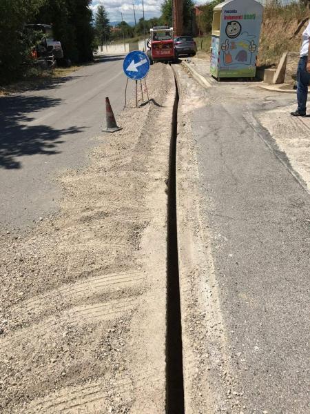

Edit questi sono gli scavi, ormai arrivati alla centrale del paese.
dopo gli scavi inseriscono un tubo nero e ricoprono
Modificato da Ospite
anche da me scavano di qua e di la...ma non mi pare di aver visto solchi del genere.
