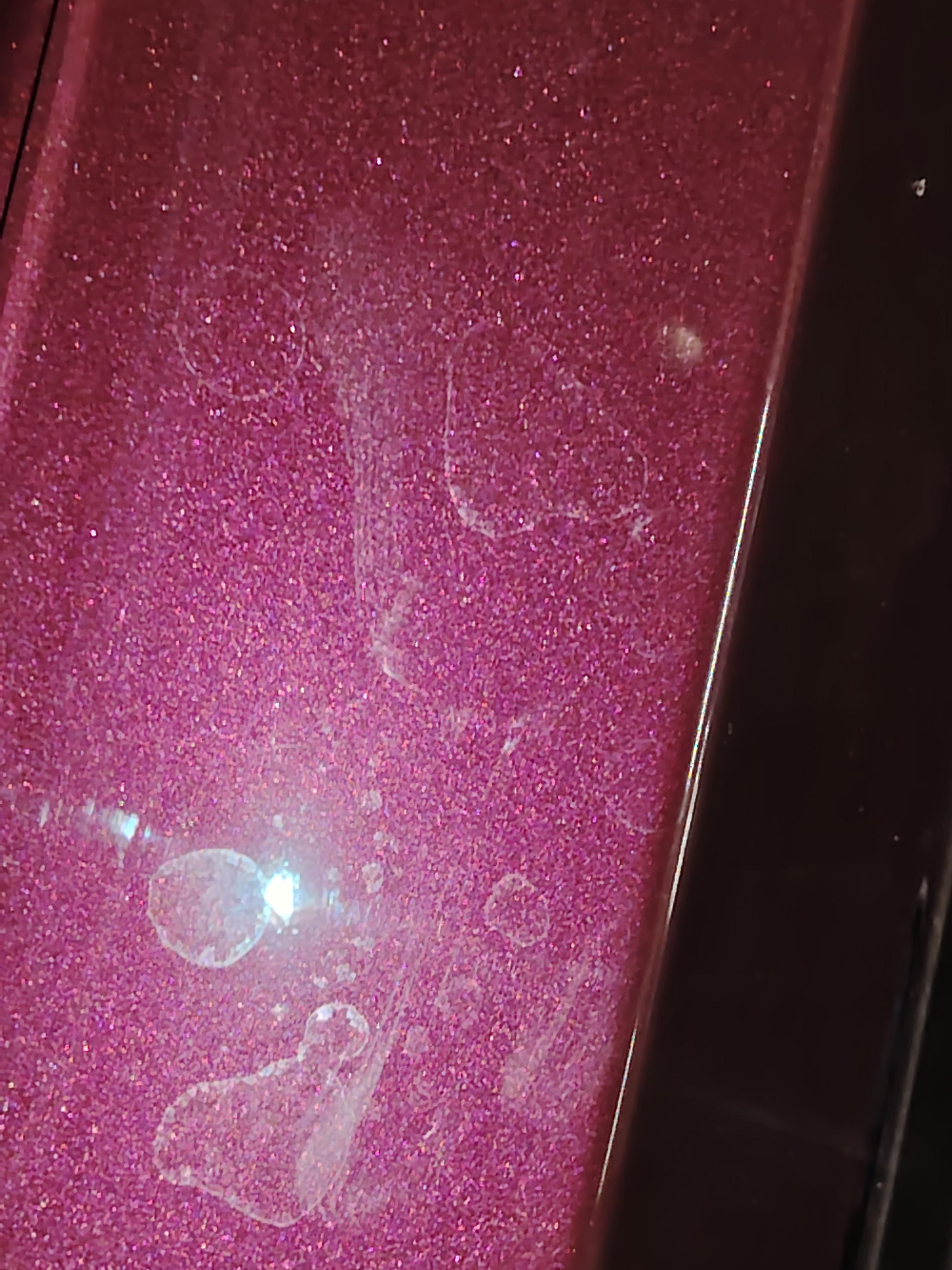

Ciao  a tutti qualche giorno fa ho parcheggiato l auto sotto un pino e mi si è riempita di resina, allora ho acquistato uno spray sciogli resina ma adesso mi sono accorto che sia I vetri che la carrozzeria è piena di macchie bianche o aloni che non si tolgono con il lavaggio... La mia paura è che il prodotto utilizzato mi ha corroso la vernice, anche perché non ho seguito alla lettera tutta la procedura consigliata... La procedura era quella di spruzzare sui vetri e carrozzeria lasciare agire e poi rimuovere con un panno e in caso risciacquare.. Io invece ho solo spruzzato il prodotto ho aspettato un po' e poi ho risciaquato.. Poi non ho asciugato l auto. Avete esperienze simili? Fatemi sapere grazie
Sembrano più le macchie di calcare lasciate dall'acqua non asciugata.
Prova a rilavarla per bene ed ad asciugarla bene con un panno in microfibra.
Altrimenti ci sono prodotti che sciolgono il calcare e che permettono di rimuoverlo tipo il Mafra Water spot remover della linea Maniac Line.
Ma prima di fare altri acquisti rilaverei l'auto per bene o la farei lavare da un buon lavagista o meglio (ma decisamente più costoso) da un detailer.
Sui prodotti a solvente tipo i rimuovi resina però è fondamentale seguire le istruzioni in quanto molto "pericolosi" per la vernice

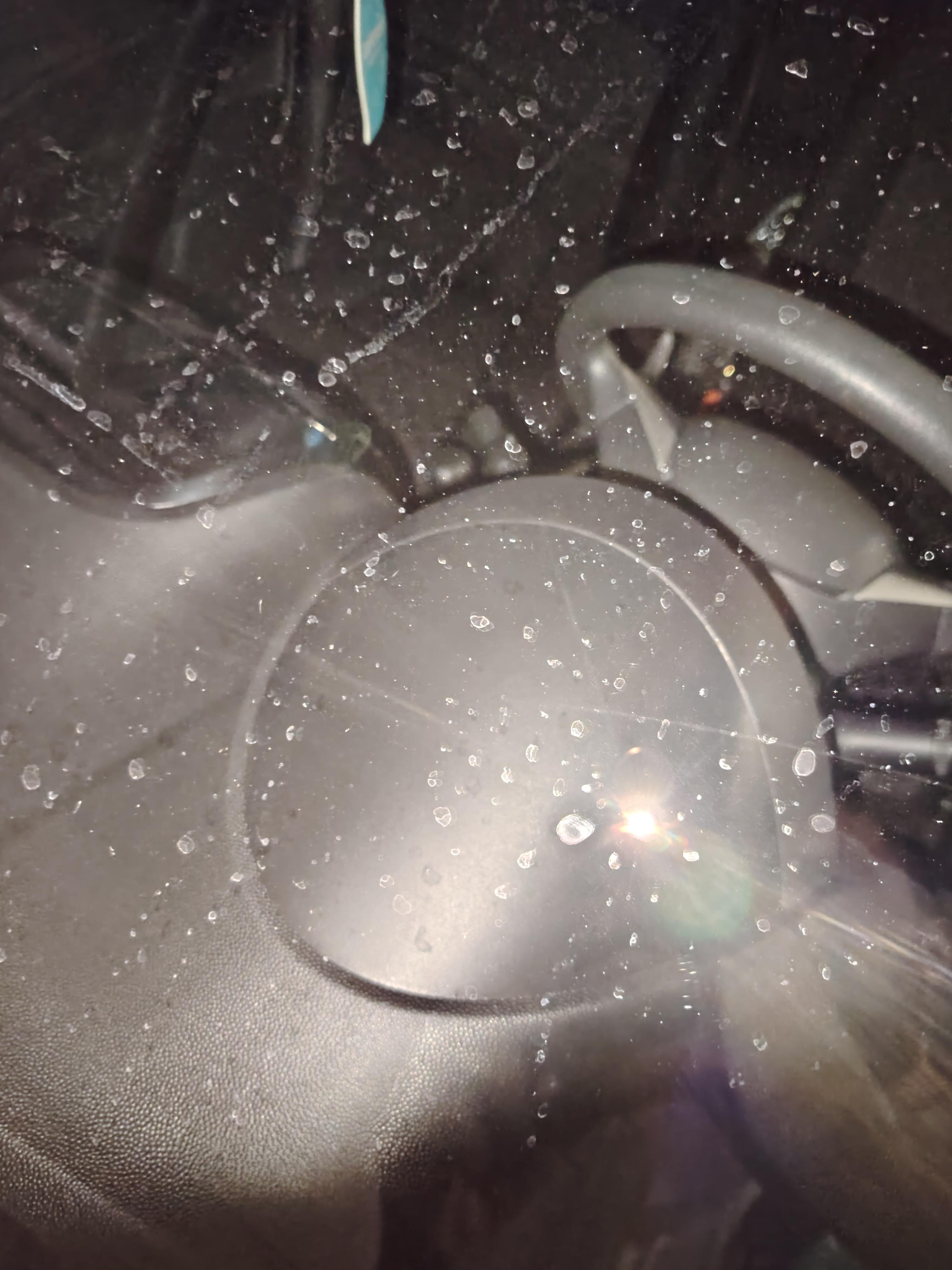

Ho provato a lavarla ieri ma niente... Sui cristalli ci sono macchie dure e in rilievo che solo grattando molto si tolgono parzialmente,mentre sulla carrozzeria ci sono questi aloni però lisci. Spero che sia solo calcare. Ma le macchie sulla carrozzeria possono essere magari il trasparente che si è tolto? Io ho letto che in casi di calcare bisogna lucidare l auto. Con lo spray togli resina mi sa che ho fatto più danni che altro
Vado ad intuito e quindi potrei sbagliare, ma con il tuo risciacquo potresti aver cosparso la resina in giro anziché rimuoverla, per cui il suggerimento che mi sento di darti è di usare di nuovo lo stesso prodotto per rimuovere la resina come è scritto sulle istruzioni e quindi spruzzarlo, attendere, e rimuovere con un panno, facendolo prima su una parte della carrozzeria per vedere come viene e poi, in caso, sul resto della macchina.
Tutto questo da fare all'ombra e con la carrozzeria fresca e asciutta.

Ok grazie proverò... Ho solo il timore di aver creato un casino. Forse era meglio non utilizzare il prodotto e usare solo acqua e sapone. Più che altro noto che le macchie sono diverse tra loro, sui vetri dure e in rilievo mentre sulla carrozzeria lisce, è questo che mi fa strano. Spero che non ho intaccato la vernice
3 minuti fa, Ninni12 scrive:
Non credo, se è un prodotto apposta non dovrebbe aver fatto danni. Allo stesso tempo, la resina è parecchio rognosa e con acqua e sapone è dura a venir via. Occhio magari a trattare con ancor più cura ogni parte che non sia carrozzeria o vetri (guarnizioni, fari, eventuali cromature, ecc.)

Mi è successa una cosa simile con un prodotto per togliere insetti: pensavo fosse sicuro e invece ha lasciato segni.
Alla fine ho risolto con un polish leggerissimo e tanto olio di gomito.
Se le macchie non sono profonde, potresti tentare anche tu prima di portarla da un detailer.

Grazie per la tua risposta.. Il mio timore che le macchie vengono dal prodotto e non dal calcare. Proverò anche io il fai da te altrimenti da come ho sentito sono costretto a lucidarla, oppure provare un lavaggio decontaminate. Purtroppo pensavo pure io che fosse un prodotto innocuo. Spero di risolvere
