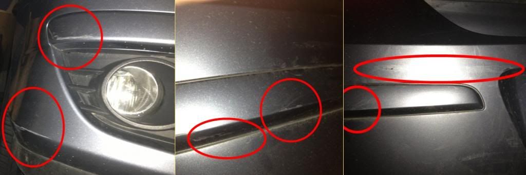

A quanto pare allora sembra buona come soluzione. Nel dettaglio i segni che vorrei quantomeno attutire sono quelli cerchiati (per favore non badare a quanto fa schifo la macchina, è da lavare assolutamente):
Non mi sembrano segni eccessivamente gravi.
Purtroppo ho anche un segno vicino al paraurti laterale della portiera, qualche furbo dopo aver parcheggiato ha aperto la portiera con una delicatezza inaudita come se dovesse aprire il portellone di un'aereo, ma li purtroppo la laimera ha la bozza e penso lo lascerò così (anche perchè essendo esattamente parallelo al paraurti stesso, il segno sembra che sia già lì dalla fabbricazione! :o magra consolazione ), mentre per i segni sul paraurti posteriore purtroppo sono stato io... Già, dannati muretti bassi che non si vedono! Davanti l'ho trovata così (magari l'ho notato dopo giorni), ma essendo segni da strisciamento penso che qualcuno in parcheggio abbia stretto un po' troppo la curva. Quindi la lamiera non è piegata, secondo me; si tratta di danni di vernice grattata.

Anche a me preoccupa quello sul retro, non sul paraurti ma sulla luce tra paraurti e la linea del "gradino" del bagagliaio... La foto comunque lo esalta parecchio, visto il flash, ma tant'è, sono segnetti quà e là, la macchina ha qualche anno.. Mantenerla intatta è praticamente impossibile.
Magari posso provare solo con il polish, su quel segno. Almeno si attutisce un po'. Oh, a proposito: per quanto riguarda il polish, anche con questo devo stare attento a non sovrascrivere la vernice esistente? Perchè in questo segno appunto la vernice non è venuta via, posso stenderci un pelo di polish sopra, secondo te?
