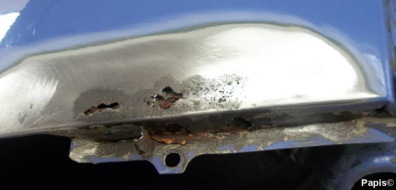

Ho iniziato a lavorare sul passaruota :razz:
11130298_493656197454906_1221696729711112889_n.jpg?oh=7e888075d4fa894b35c25f31065b7aa6&oe=55B37285&__gda__=1437312435_42f86cf9d2c0fb323c937c3e598f466e
Dopo aver mascherato la fiancata...
21183_493656150788244_6185395013965043500_n.jpg?oh=97c7ccc61de5e31aaada99ab97120d3b&oe=55B4004E
1467252_493656264121566_6654916581827138297_n.jpg?oh=20d281298e28e6160a124cfe0c95f2d7&oe=55A71B57&__gda__=1436682602_1b9dc63cc118395e37c37fd0db2c03ee
...ho cominciato a "scavare", per levare lo stucco precedente e tutta la ruggine, dopodichè ho dato due mani di Ferox...
11060043_493656284121564_6273713295714319425_n.jpg?oh=dbf97e17450acbe3a263085935c11110&oe=559B9798&__gda__=1436998130_71cd7711be6576ac90518e9634d86326
...successivamente ho spruzzato una mano di spray antiruggine Arexons all'interno delle lamiere...
10417471_493656274121565_480364126797581030_n.jpg?oh=05fcd431ff051322772393bf90d21d50&oe=55BCD28D&__gda__=1436943480_e3a9eefc5442c6cf9409ecd67802db78
...infine ho dato lo stucco ;)
11006473_493656110788248_8712831838336670768_n.jpg?oh=033a84f760ebd1401844e08d5e4a8c40&oe=55A85453&__gda__=1438251482_1d3104988c999f479aa0f45bed118423
Domani mattina penso di finirla ;)
