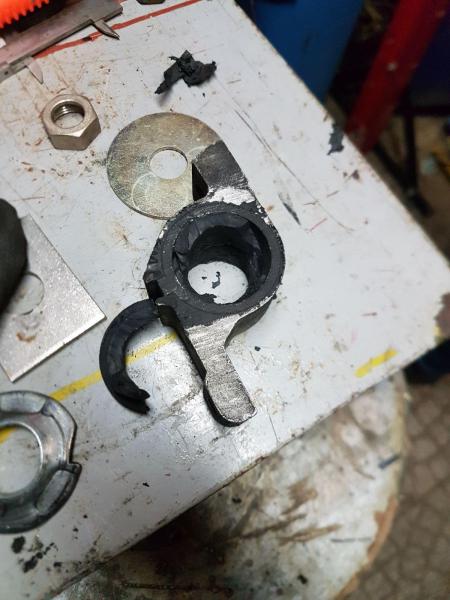

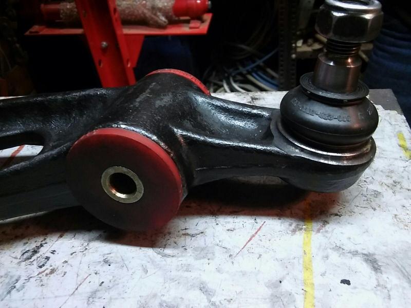

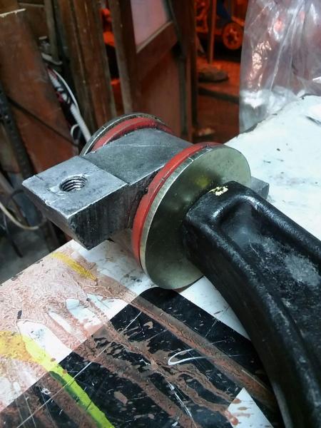

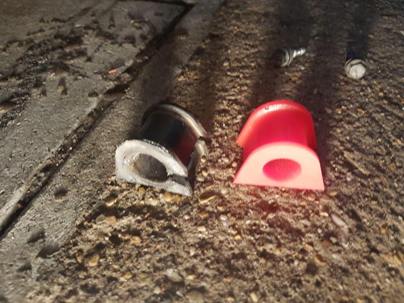

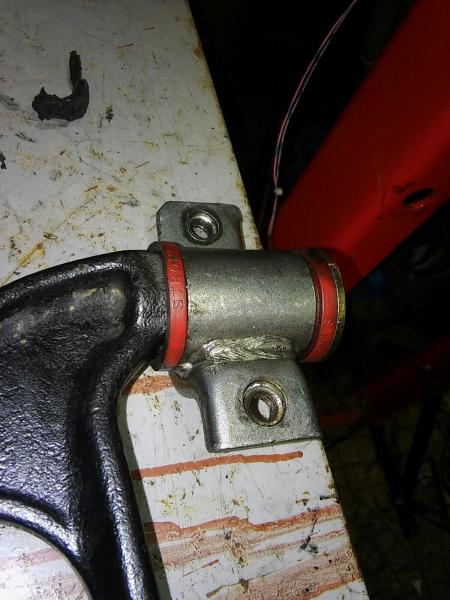

Montaggio silentblock anteriori in poliuretano
Parliamo dei sei SB dei due braccetti inferiori, quelli un po' più critici. Di marca strongflex, li ho pagati circa 100€, a cui aggiungere circa due giornate di laoro per il montaggio. Hanno reso l'anteriore decisamente più preciso, soprattutto sullo sconnesso e in inserimento, e inoltre dovrebbero durare molto più dei classici in gomma. Il miglioramento si è sentito, anche se questi ultimi erano tutto sommato in stato accettabile. Avvertenze: servono una pressa da almeno 10ton e un cannello per il montaggio. Già che c'ero, ho montato anche le boccole della barra antirollio anteriore: lavoretto un po' complesso, fattibile a mio avviso solo con le sospensioni smontate.

 I silentblock in poliuretano durano di meno ;) o meglio, perdono più velocemente le proprie caratteristiche

29 minuti fa, TonyH dice:
Dici? Per ora mi ci sto trovando davvero bene quanto a durata. Le più vecchie che ho hanno solo 30mila km, è vero, ma sono ancora perfette.

La parti in gomma/poliuretano più che la strada soffrono il tempo. E quelle in poliuretano più velocemente
