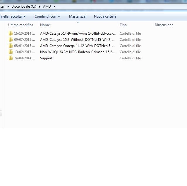

Ho aggiornato i driver della scheda video senza disinstallare i vecchi. Ho installato i Crimson mentre prima c'erano i catalist mi pare. Ma in c: mi trovo una cartella Amd con dentro delle sotto cartelle con i vecchi driver, con vecchie date di creazione. 3 cartelle catalist con vecchie date e una Crimson che ho appena installato. Le catalist insieme fanno 1,3gb. Dentro hanno qlc file e cartella e un file setup.exe. Posso cancellarle o disinstallarle?

Dopo aver usato amdcleanutility  le cartelle erano sempre al loro posto. Ho reinstallato i driver e cancellato la cartella amd. tutto ok.

quella cartella è una cartella di appoggio utilizzata semplicemente per decomprimere il pacchetto del driver prima dell'installazione
la stessa cosa fanno i driver nvidia
una volta completata l'installazione puoi eliminarla senza problemi

ho risolto le ho cancellate.
