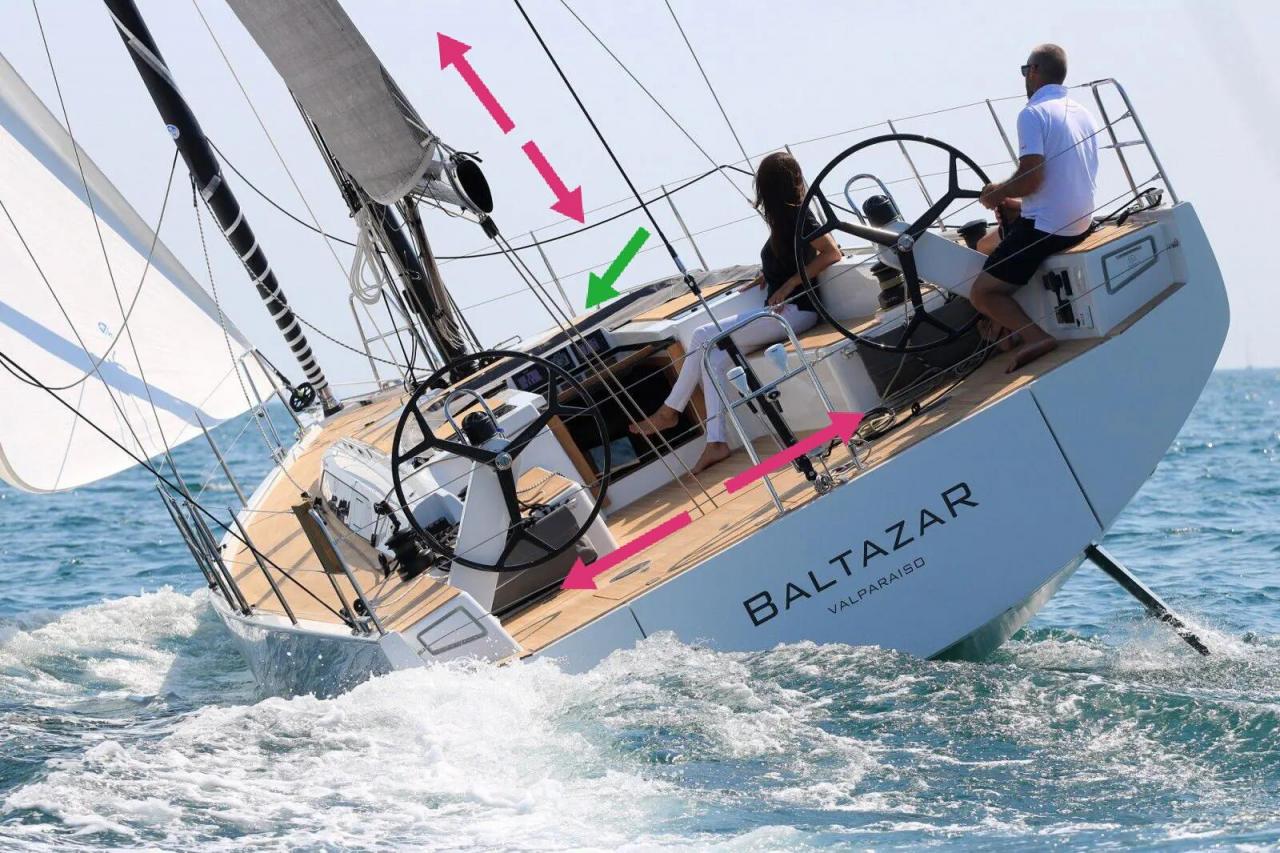

ma qualcuno potrebbe chiedersi, che cos'é questo trasto randa? a cosa serve?
facile, in pratica c'é una cima o un gruppo di cime che costituisce un paranco, che collega il boma su cui é inferita la base della randa con il ponte della barca:
sul ponte é presente in effetti una rotaia posta nel senso della larghezza su cui scorre un carrello dove é attaccato il sistema di cime già detto 👇

come funziona il sistema é semplice: tesando le cime del sistema (freccia verde) il boma viene fatto scendere verso il ponte e la randa si appiattisce e si chiude in alto
se invece si mollano le cime il boma sale e la randa si apre verso l'esterno in alto, serve per "scaricare" portanza con vento forte prima di eventualmente terzarolare la randa stessa (ridurne la superficie)
se poi si fa scorrere il carrello su un lato o sull'altro si regola l'angolo di incidenza della randa rispetto al vento apparente!  👇

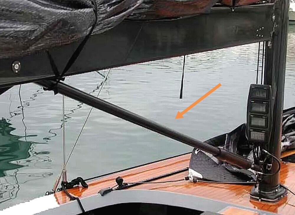

ma non finisce qui! 😆 il trasto randa é verso poppa, quasi alla fine del boma
messo invece in diagonale tra la base dell'albero e la parte sotto del boma c'é anche il "vang" !
il vang serve sempre come ritenuta del boma ma quando il boma stesso é portato molto all'esterno lateralmente rispetto allo scafo, situazione in cui le cime del trasto sono troppo angolate e non basterebbero a tenere basso appunto il boma (freccia 👇)
il vang puó essere costituito da un paranco con delle cime o puó essere regolabile con sistema interno oleodinamico, nelle piccole derive puó esserci solo il vang e le regolazioni all'albero si fanno con quello, specie se si tratta di alberi che si possono un po' flettere e curvare verso l'avanti:
