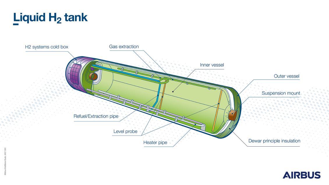

ecco un progetto sicuramente importante dato il "peso" dell'azienda che lo sta realizzando:
Airbus sta lavorando sulla tecnologia dei serbatoi per idrogeno liquido aeronautici a partire da quelli usati sui razzi tipo Ariane:

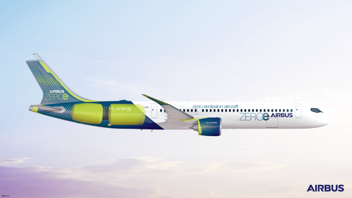

Da quella foto pare che dobbiamo rinunciare ad 1/3 dei passeggeri solo per le bombole..
Non il top per l'economia d'esercizio.
si infatti questo é già stato messo in conto, serviranno fusoliere parecchio piú lunghe a parità di passeggeri trasportati
d'altra parte la fusoliera avrà maggiori carichi, flessione ecc... ma le ali meno carico delle attuali perché non avrebbero piú i serbatoi interni, le due cose potrebbero compensarsi a livello di massa delle strutture portanti, resta semmai da vedere quanto pesano da soli i serbatoi tipo Ariane per l'idrogeno 🤔
