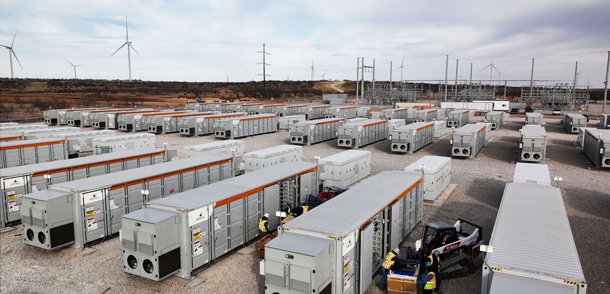

18 minuti fa, bik scrive:
Occorre però ripensare il modello energetico, passando da centrali turbogas da accendere a bisogno ad una produzione predefinita (nucleare importato dalla Francia) o non programmabile (eolico e solare) gestendo le eccedenze per la produzione di idrogeno.
Hai descritto il più grosso business in arrivo su cui sono state già fatte sperimentazioni in alcuni paesi: sostituire le costose ed inefficienti centrali on-demand con pacchi batterie.
In Australia Tesla anni fa fece il primo grosso esperimento e i conti a consuntivo sono stati entusiastici, 40Mil$ risparmiati durante il primo anno dell'impianto pilota.
https://electrek.co/2018/12/06/tesla-battery-report/
Ma parte già il secondo step, accumulazione di massa per le rinnovabili:
https://www.energy-storage.news/tesla-megapacks-picked-for-edifys-300mwh-australia-battery-portfolio/
Le batterie stazionarie non hanno problemi di peso, dimensioni, surriscaldamenti, strutturali e quant'altro e possono sfruttare le tecnologie più economiche. Se non ne vedi di più è perchè le produzioni di batterie sono ancora fortemente limitate.
Non è nell'applicazione automotive che le batterie stravolgeranno il mondo, ma nella trasformazione delle reti elettriche!
PS: l'idrogeno da accumulo ha sicuramente il suo futuro ma la sua applicazione deve giustificare la perdita di 2/3 del contenuto energetico rispetto alle batterie. Ci saranno sicuramente casi in cui questo può essere vantaggioso, ma non è cosa generalizzabile.

Anche l’accumulo nelle centrali sembra futuro, ma è già presente anche in Italia grazie al progetto Fast Reserve di Terna con la partecipazione di 53 operatori e 117 Fast Reserve Unit (FRU) per una potenza totale di circa 1.327,3 MW
https://torino.repubblica.it/cronaca/2022/01/28/news/iren_una_maxi_batteria_nella_centrale_nord_per_evitare_blackout_in_tutta_la_citta_-335549853/

1 ora fa, xtom scrive:
Mmm leggo che quest'impianto è un modesto 7 MW e che il gruppo prevede di installare in giro per 300MW per il 2030.
https://www.ecodallecitta.it/fast-reserve-operativo-a-torino-il-primo-sistema-di-accumulo-elettrico-iren/
Cioè la capacità che nel 2021 ha un singolo impianto in Australia...
https://en.m.wikipedia.org/wiki/Victorian_Big_Battery
