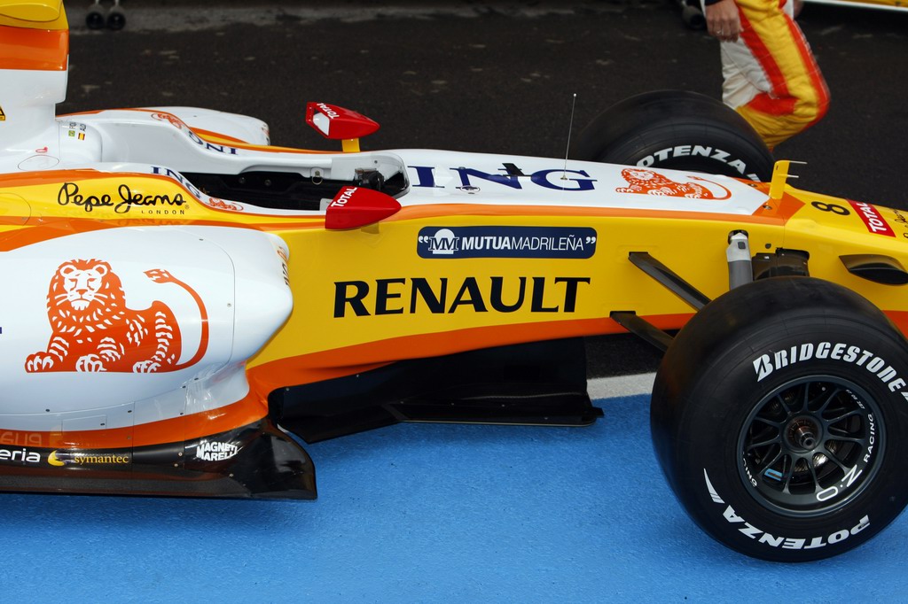

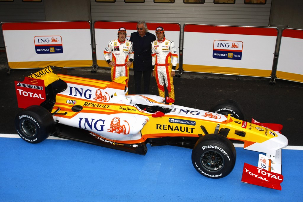

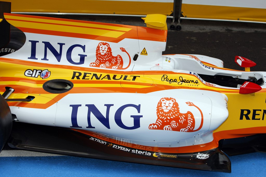

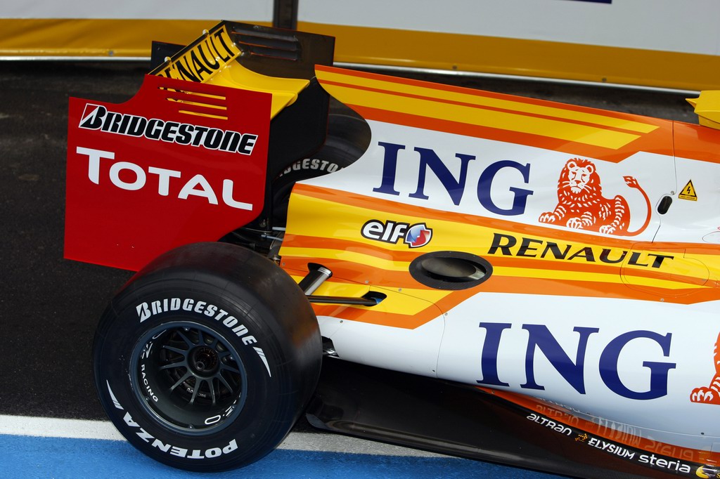

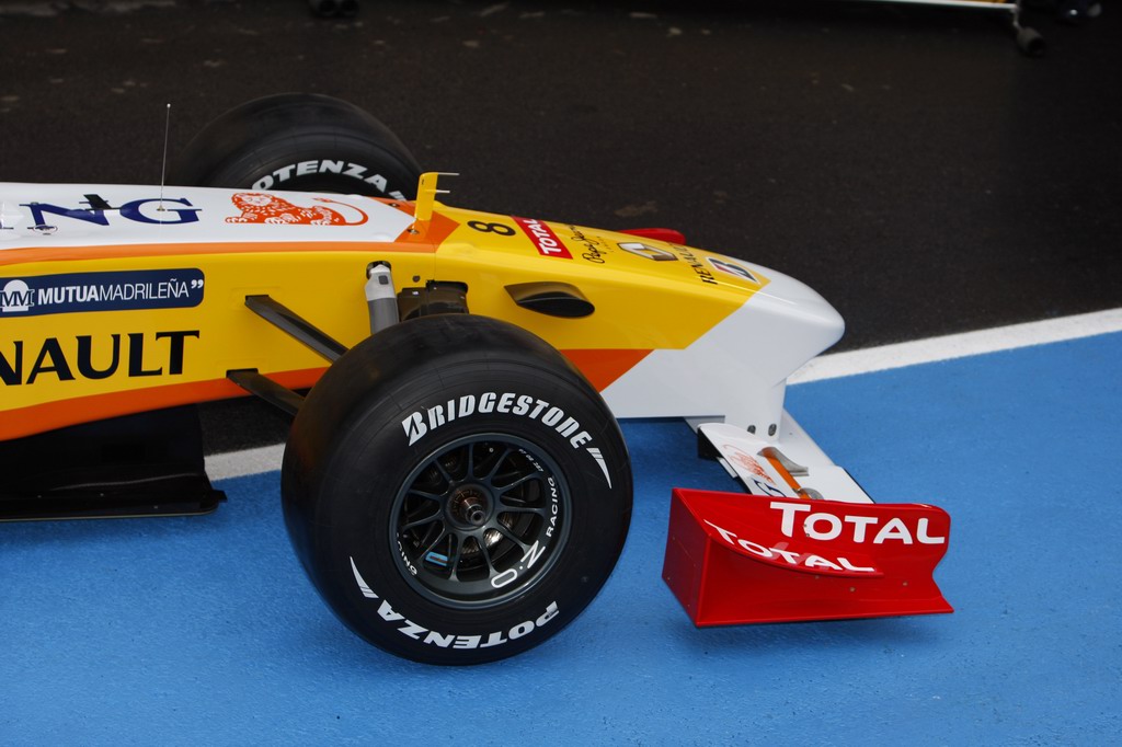

Ed ecco anche la Renault:
Interessanti i supporti del muso che si estendono all'indietro a formare una specie di tunnel.
Molto arzigogolato anche il cofano motore, che ha conservato la pinna e che va a carenare quasi completamente i triangoli della sospensione.

Williams ha tutta la mia stima.
L'ultimo vero mito della F1, imho.
Vorrei tanto che, utopia in questo periodo di crisi, un grande costruttore scendesse in campo (VW?) per fornirgli tutto il supporto che meriterebbe per tornare a vincere, anche un mondiale.
Difficilmente la monoposto sarà competitiva (ed il kers meccanico mi puzza di ripiego), ma gli auguro di riuscire togliersi qualche bella soddisfazione.
Per quanto riguarda la Renault.... ma è regolamentare la pinna??? Hanno tolto dal regolamento tutte le appendici aerodinamiche...e si sono dimenticati di togliere la più brutta???
EDIT:
PS: le gomme slick hanno sempre il loro fascino.. :)
Modificato da Tommitel
Quello che non è più regolamentare sono le appendici che sporgano dalla carrozzeria, mentre la pinna (anche se l'interpretazione è un po' al limite) è parte della carrozzeria (è il cofano motore della monoposto).
Automobili
Jeep Renegade 1.0 T3 Limited
Sicuramente il regolamento è più dettagliato, ma se uno ci pensa bene... anche un'appendice è un prolungamento del cofano...
La pinna, in fondo, non è un'appendice molto sottile??
Sono davvero stupito nel vedere che non è stata eliminata, e mi auguro che ci sia un chiarimento in materia, in modo da eliminarla. E' davvero bruttissima... ad essa preferivo le mille piccole appendici aerodinamiche che, una volta in movimento, diventavano praticamente invisibili.
Sì, l'ho detto, l'interpretazione è discutibile o al limite del regolamento. Bisognerà vedere se gliela lasceranno passare.
