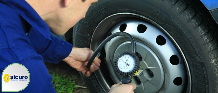

Sovragonfiaggio = minore superficie della gomma che tocca terra
  • usura centrale del battistrada e deformazione del pneumatico;
  • vulnerabilità in strade dissestate;
  • spazio di frenata aumentato;
  • aderenza ridotta;
  • usura di alcune parti meccaniche quali le sospensioni;
https://www.6sicuro.it/cerchi-e-pneumatici/pressione-gomme
D'altra parte una pressione troppo alta riduce l'aderenza (meno superficie di contatto con il suolo), ridotto comfort di guida (minore attenuazione delle irregolarità dell'asfalto, maggiore rumore all'interno del veicolo), usura accelerata dei componenti come le sospensioni (peggiore smorzamento delle vibrazioni), maggiore usura del battistrada ed aumento del rischio di danneggiamento di un pneumatico in caso di una buca sull'asfalto o colpendo il marciapiede. I vantaggi di una maggiore pressione includono solo una maggiore stabilità in curva e consumi ridotti (ridotta resistenza al rotolamento).
