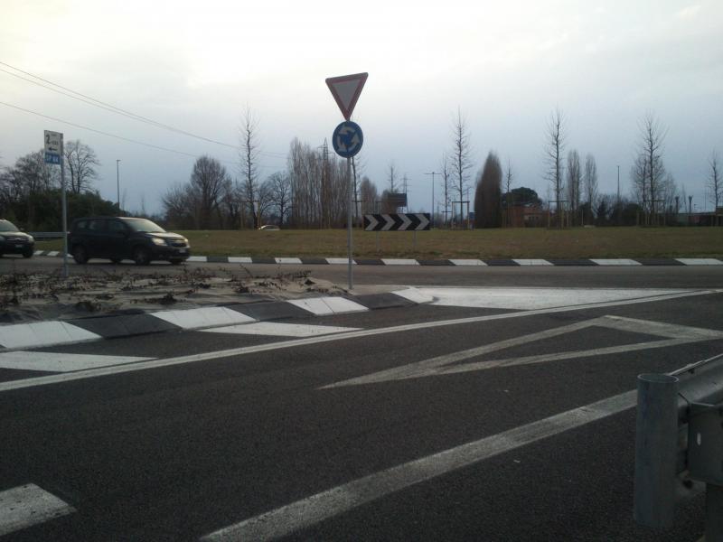

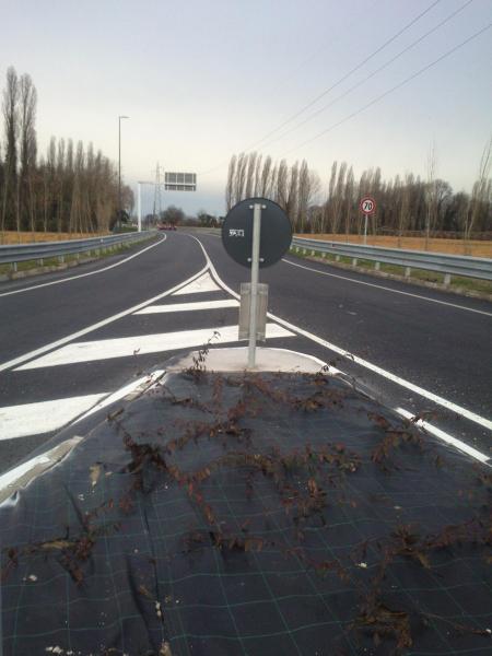

Per chi fosse interessato aggiorno la notizia: nella mia breve pausa in Italia sono andato a vedere l'opera, che era stata completata a metà ottobre. Adesso c'è l'allacciamento completo alla SP64.
DSC_0558.thumb.jpg.d47ceaf1b69d9b1c9b1dd
DSC_0560.thumb.jpg.17b3a2eec916331dea7d8
Nella seconda foto si ritrae il nuovo tratto.
Vale ovviamente zero dal punto di vista statistico, ma quando ci sono andato (pomeriggio feriale) ho trovato il solito discreto traffico sulla Pontebbana, quindi anche nel centro città, e poco più di una dozzina di veicoli sulla nuova variante. Boh, mi rimangono ancora dubbi sulla effettiva utilità, ovviamente sarà da monitorare. Eleggo dittatorialmente :mrgreen: "la rotonda più rompiballe del regno" la minirotatoria su via Cavalleggeri... davvero fastidiosa visto che oltretutto arriva dopo un tratto in discesa.
