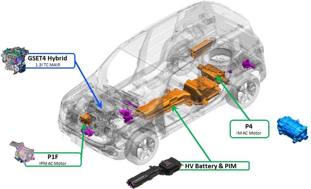

9 minuti fa, J-Gian scrive:
Esistono PHEV FCA a 2 ruote motrici?
No, parlo del sistema 4xe dei modelli Renegade e Compass che sono su una base FWD, ma sono 4x4.
Il sistema 4xe in più dell’asse posteriore elettrico, ha anche un motore elettrico nel cambio, da 44cv.

2 minuti fa, iDrive scrive:
Ora mi è più chiaro ;-)
Comunque sulle FCA il motore anteriore non è nel cambio, ma un alternatore reversibile ad alta tensione, collegato a cinghia con il termico: fa 20 CV e 24 Nm di potenza media netta, con picchi prossimi ai 40 CV per brevi istanti. Qui si vede meglio:

5 minuti fa, J-Gian scrive:
Si mi ricordavo male sulla potenza. ;)
