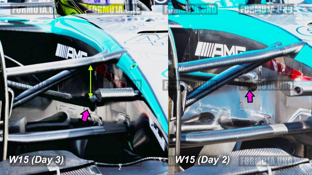

La Mercedes ha trovato una soluzione inedita sulla sospensione anteriore, una piastra che permette di abbassare di diversi centimetri il punto di attacco del braccio posteriore, penso per un maggiore effettuo anti-dive. Una cosa abbastanza estrema.

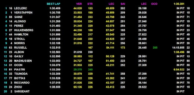

Si ma Charles ha fatto il tempo con 2 mescole di vantaggio, purtroppo.
Sul giro singolo è andato molto meglio Max con le gialle.
15 minuti fa, AlexMi scrive:
C’era un errore nella grafica, Leclerc ha usato la C4 per fare il tempo, non la C5. Però comunque il tempo è più alto anche rispetto a quello che ha fatto Sainz ieri a parità di gomma.
4 minuti fa, Osv scrive:
In ogni caso a pari mescola gialla ha girato più lento sia di Verstappen sia di Sainz.
Finora lo stint di Verstappen è mostruoso.
Forse Perez sarà attaccabile, l’olandese sicuramente no.
