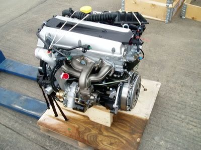

Questo è il motore giusto?
B205 famiglia H Engine di Saab.
