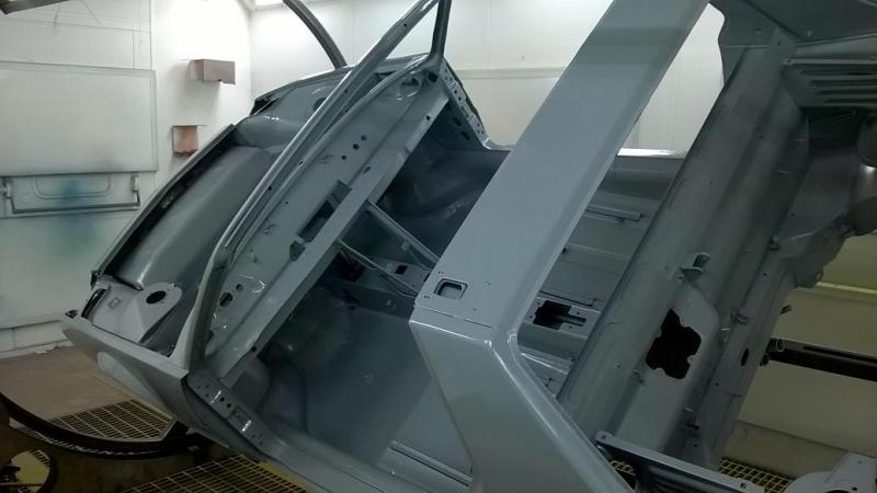

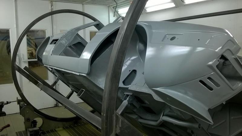

Dopo la mano di fondo.

  • Dopo circa 30 ore a mangiar polvere, il risultato è decisamente ottimo. Credo che le linee non siano mai state così tirate neppure da nuova.

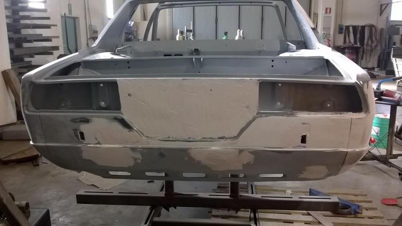

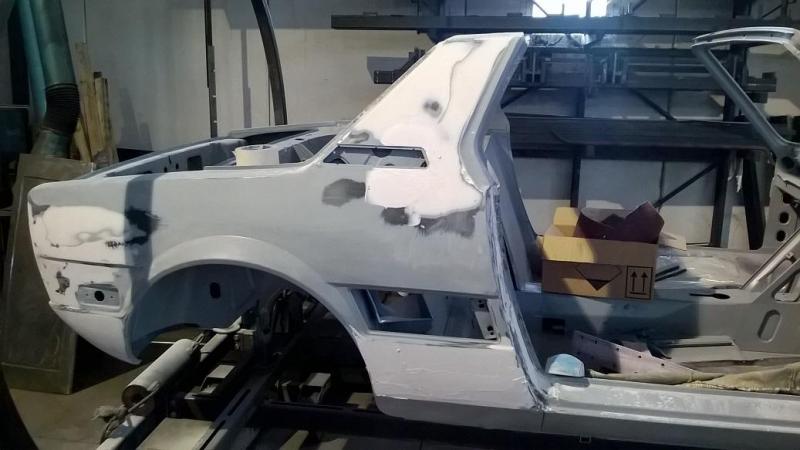

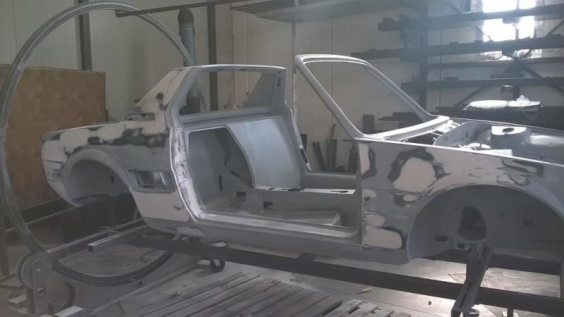

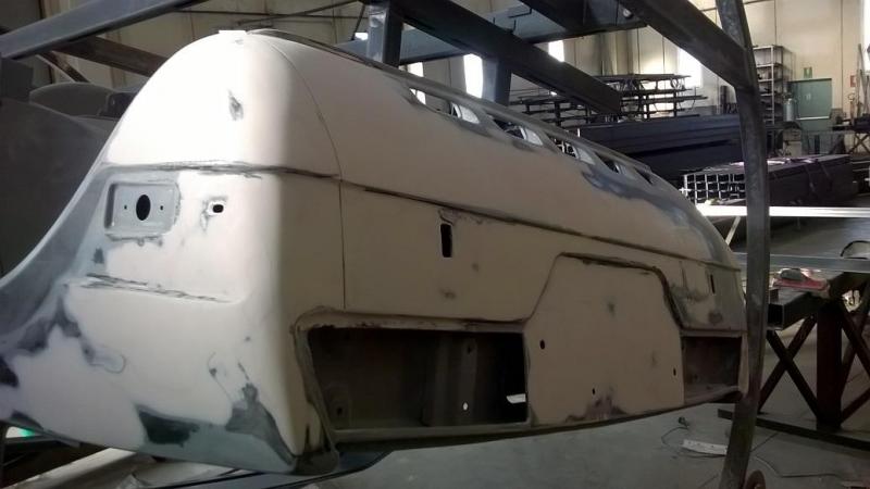

Dopo aver fatto riposare la scocca alcuni giorni, per permettere la perfetta asciugatura della vernice di fondo, ho iniziato la stuccatura.
Pur essendo stata costruita in serie, la X1/9 è da considerarsi fatta a mano in quanto molti lamierati venivano assemblati in quel modo, con dime spesso approssimative. Per questo motivo, già da nuove, le scocche non uscivano perfette dalla linea di costruzione e venivano rifinite a stucco.
Dopo 40 anni e tante tante disavventure, la mia piccola X è risanata, ma presenta moltissime piccole ammaccature ed ondulazioni che ho già, in parte, corretto.
La stuccatura è un lavoraccio infame, specie per chi, come me, ha pochissima pazienza... Erano almeno dieci anni che non stuccavo, ma per fortuna, mi è rimasta la manualità necessaria e la sensibilità (quest'ultima perfettibile, in effetti) per cogliere le differenze di planarità delle lamiere passandoci le mani millemila volte e in tutte le direzioni. A tal proposito, la mia dolcissima Mogliettina sostiene che passi più tempo a palpare la lamiera della X piuttosto delle sue morbide superfici: calunnia!! (o forse no?:-P).
Lavoro difficile e faticoso, ma per il quale sono attrezzato con lime, raspe, tamponi sagomati e levigatrice apposita.

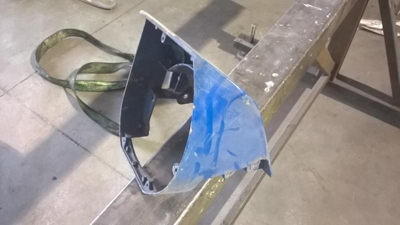

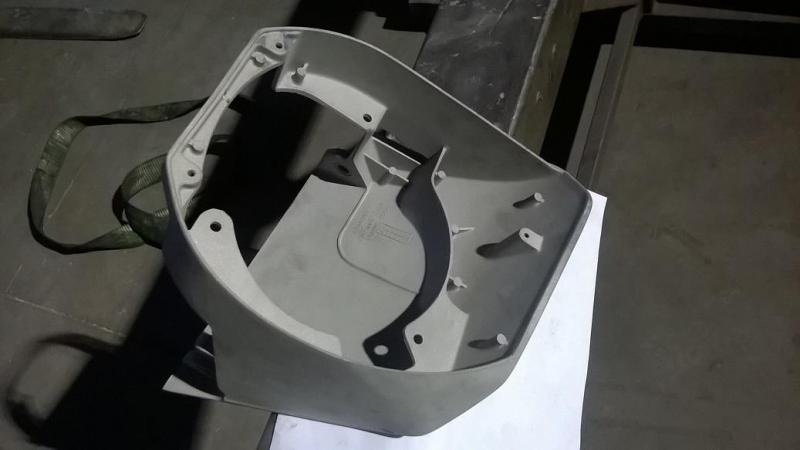

Per Natale mi sono regalato una sabbiatrice, che sognavo da anni.
Ieri l'ho provata per la prima volta pulendo la scocca in alluminio di uno dei fanali a scomparsa.
A voi, prima e dopo la cura.

Fa-vo-lo-sa.
Gran bel lavoro! Prima o poi ti faccio un'improvvisata per vederla :D
