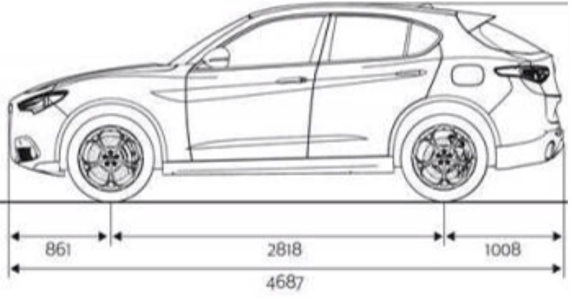

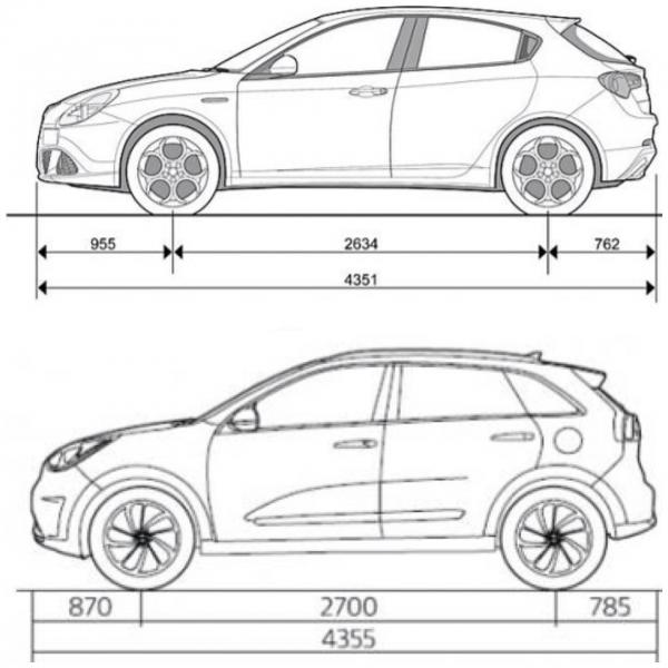

Per quanto riguarda il discorso dell'abitabilità e del passo, bisogna tenere conto anche degli sbalzi e della carrozzeria più alta, che permette di avere un passo più lungo con sbalzi minori.
Per fare un esempio metto a confronto la Giulietta con Kia Niro, sono lunghe uguali, ma l'abitabilità è maggiore sulla Niro, grazie alla maggior altezza ed al passo più lungo. Sulla Niro nella minore lunghezza anteriore sono riusciti a metterci un powertrain ibrido.
La Niro infine ha un passo di 12 cm inferiore a quello della Stelvio, che è più lunga di oltre 30 cm, ma una ipotetica Stelvietta difficilmente starà sotto i 445 cm di lunghezza, che si raggiungono senza problemi sommando gli sbalzi della Niro al passo della Stelvio, anche se poi il cofano risulterà più lungo ed il montante anteriore più arretrato.

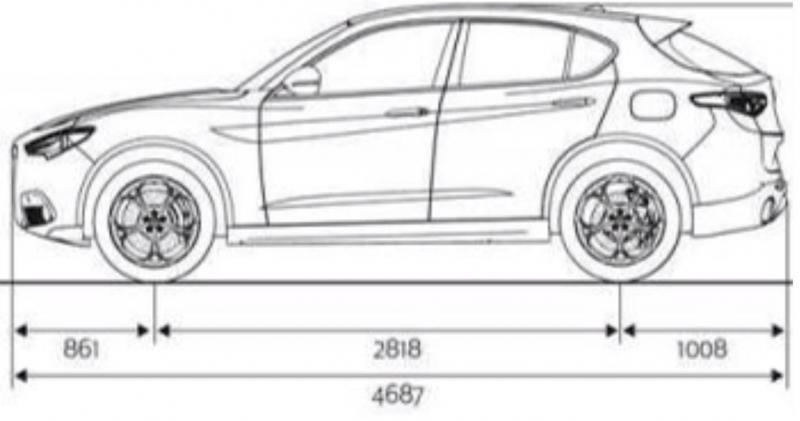

Metto anche la Stelvio come riferimento
