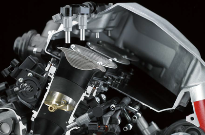

All’alimentazione provvede una presa d’aria sul lato sinistro che va a riempire (e pressurizzare) un airbox dal volume di ben sei litri realizzato in alluminio per disperdere meglio il calore mantenendo quindi più fresca l’aria ed assicurando una tenuta perfetta anche con il compressore in pressione. Per migliorare l’atomizzazione del carburante, inoltre, gli iniettori dirigono il getto contro reticelle in acciaio. I condotti di aspirazione sono lucidati, mentre allo scarico si trovano collettori (in acciaio) rettilinei realizzati per idroformatura.

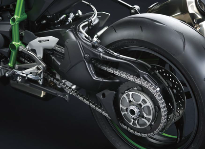

[h=2]Ciclistica[/h] Ha fatto scalpore l’uso di un traliccio in acciaio altoresistenziale da parte di Kawasaki, pioniera del monoscocca nei Gran Premi con le KR anni 70. La scelta è nata per le migliori caratteristiche di raffreddamento offerte dalla struttura aperta del traliccio, ma anche per poter modulare con maggior facilità rigidità e flessibilità. Il motore agisce come parte stressata integrando la piastra che ospita il perno forcellone; una “prima” assoluta anche qui, dal momento che sulla H2 debutta il primo monobraccio della storia di Kawasaki.
kawasaki-h2-dettagli-14.png Il forcellone monobraccio, prima assoluta su una Kawasaki
