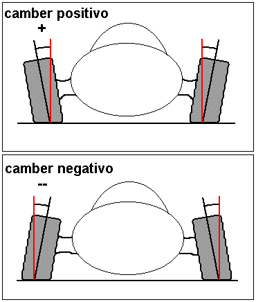

Stai dicendo che la campanatura (detta anche camber) è come quella del primo disegno?
La cosa non è normale e se avete un ammortizzatore vecchio di un anno, tutto ciò potrebbe aver causato il problema che hai riscontrato.
Io farei rivedere tutti i giunti delle sospensioni, i giochi, gli angoli caratteristici e valuterei la possibilità di sostituire anche il 4° ammortizzatore.
Esattamente come la prima figura. L'ammortizzatore è stato preso nuovo, mi sembra strano che stia cedendo così. Leggendo su internet dovrei poter sistemare la campanatura tramite un dado che libera il gruppo ruota e uno che fissa.. Comunque io escluderei gli ammortizzatori perché sono nuovi. La campanatura positiva c'è dapprima che cambiassimo gli ammortizzatori. Dietro è tutto a posto
