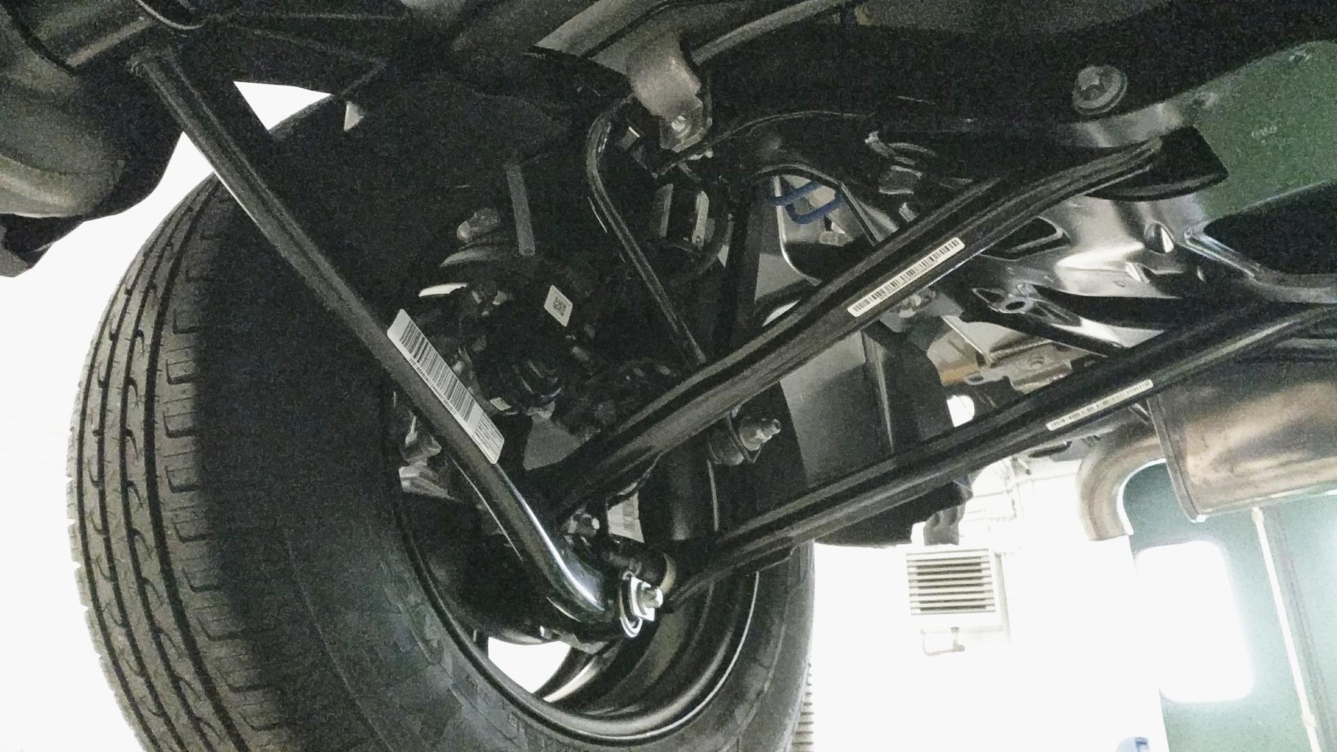

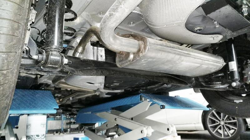

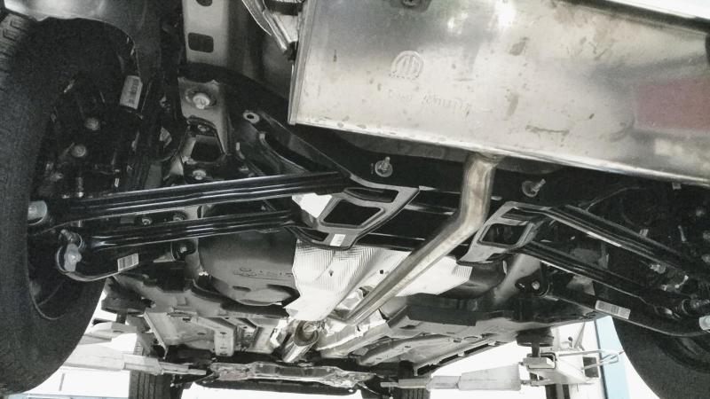

Piccolo OT... 500x dietro ha il Camuffo? Non riesco a trovare dettagli né disegni dello schema sospensivo... Sarebbe il motivo per cui va meglio per esempio di Tipo.
Questo è un Renegade:
Non troppo lontana da quella di una 147 come concetto
Tipo invece...
Esatto, McPherson al posteriore. Usano due braccetti invece del triangolo visto che non deve sterzare, ma la sostanza è quella.
32 minuti fa, 8coibaf dice:
Poi,  a giudicare dalle differenti lunghezze dei bracci trasversali, dovrebbe aumentare la convergenza in compressione, con effetto stabilizzante
