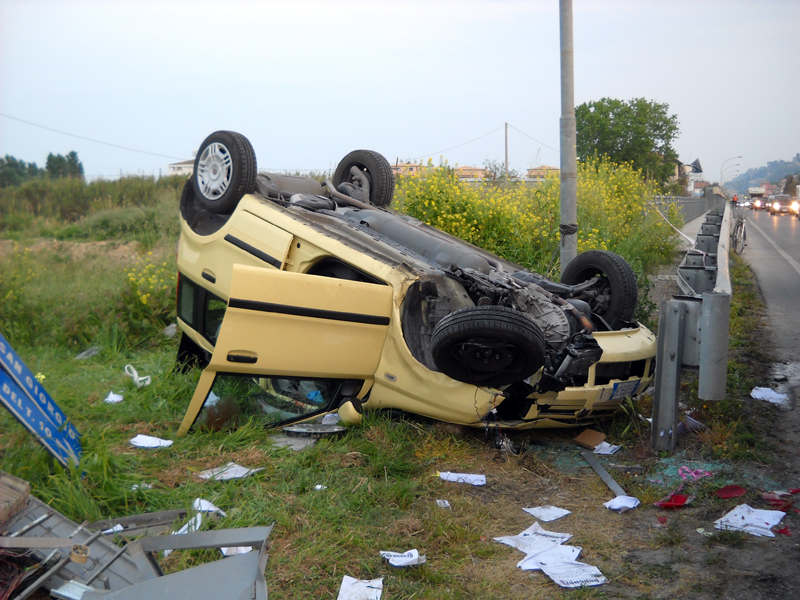

Incidente-Colmurano-S.p.-78-_11_resize-1.thumb.jpg.752aacc111c6db3389afb062ce680b7b.jpg

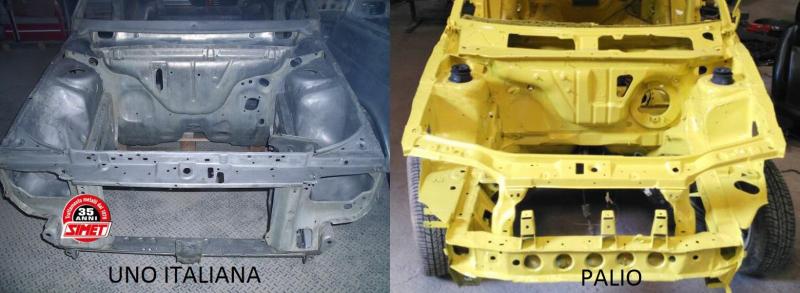

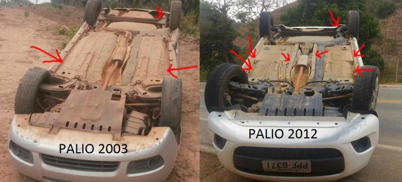

Comunque la Piattaforma MP1 è l'evoluzione dell'evoluzione dell'evoluzione...
Tutto è nato nel 1983 con la Fiat Uno Italiana.
Poi la Palio presentata nel 1996 usava la stessa base di partenza della Uno Italiana (diversa dalla Brasiliana) ma profondamente rivista, con materiali nuovi, rinforzi, diverse saldature.
Nel 2001 la piattaforma della Palio (con il primo restyling) subì un'altra evoluzione, guadagnando dei longheroni più grossi e moderni sotto i sedili per resistere meglio al crash test laterale. Con questa modifica i sedili a rotaia/cerniera della Uno hanno ceduto il posto a dei sedili più moderni con rotaie doppie.
Nel 2012 con la nuova Palio altre profonde modifiche. Cambiano materiali, bracci delle sospensioni, ponte torcente, passo, larghezza, parete parafiamma, longheroni sotto i sedili, tutto il pavimento posteriore, mentre rimangono invariati i duomi degli ammortizzatori posteriori.
Nel 2017 con la Argo cambiano materiali (grande utilizzo di acciai nobili, Hot Stamping e ultra/alta resistenza), aumenta il passo, la larghezza aumenta ulteriormente, aggiunta di rinforzi strutturali, cambiano i duomi posteriori (derivati da Grande Punto), cambiano di nuovo le sospensioni anteriori, con nuove geometrie e nuovi componenti, ponte torcente simile però più largo ecc ecc.
I duomi degli ammortizzatori anteriori sono rimasti praticamente gli stessi sin dalla Palio 1996. Si vede che funzionano molto bene. Mentre della Palio 1996 è rimasta la forma de un pezzo di pavimento anteriore, ma con altri materiali.

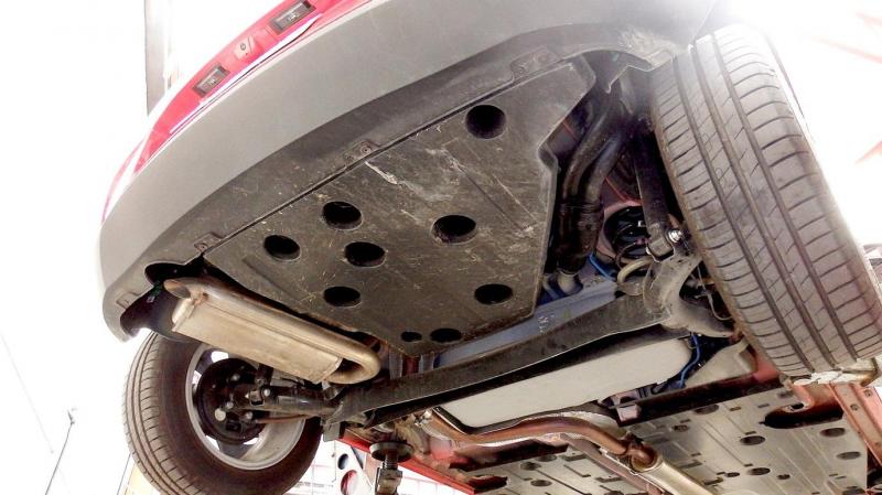

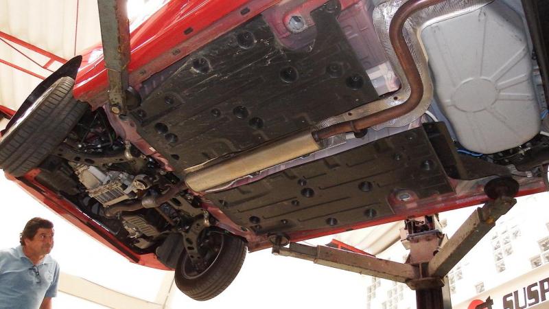

1 ora fa, Wilhem275 dice:
Aspettiamo che si ribalti una Argo :lol:
Non c'e bisogno, ma purtroppo il fondo è parzialmente carenato quindi non si vede granché :-D
Modificato da Dallebu
9 minuti fa, fuzz77 dice:
nchia, buona cura del sotto scocca!
Penso che in Brasile sia d'obbligo farlo........
