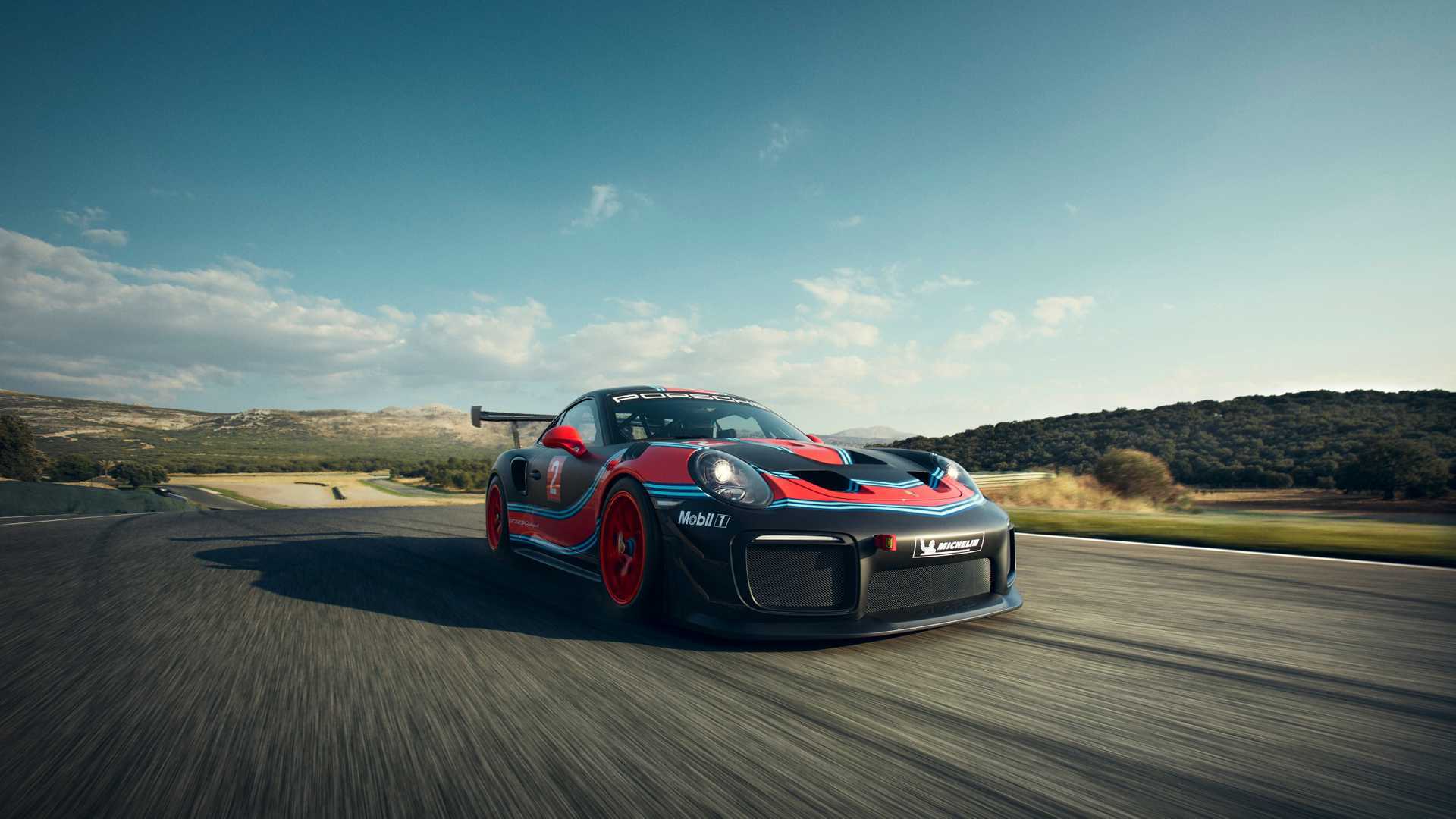

Dopo la presentazione della 911, Porsche mostra la testa di serie della "gamma precedente" con la Porsche 911 GT2 RS Clubsport. Il propulsore Boxer 6 cilindri da 3.8 litri e TwinTurbo eroga sempre 700 CV che vengono scaricati attraverso il PDK a 7 rapporti e tramite le sole ruote posteriori da 310 mm di larghezza.
I freni sono derivati dalle corse, con all'anteriore pinze a 6 pompanti che mordono dischi da ben 15", mentre al posteriore bastano 4 pompanti e un po' meno di 15" di diametro.
La masse della 911 GT2 RS Clubsport, ferma l'ago della bilancia a 1390 kg.
In modalità "cittadina" tutti i controlli sono attivi per tenere a bada i 700 CV della GT2: la novità è che sono TUTTI disinseribili mediante appositi pulsanti in plancia.
Passeggeri? No mi spiace. Un solo sedile ed un simpatico rollbar che vi eviterà di abbracciare il platano più vicino. Non è però proprio "liscia", ma ha comunque l'aria climatizzata di serie. Mentre il volante ed il quadro strumenti digitale è preso in prestito dalla Porsche 911 GT3 R da gara.
200 esemplari, ovviamente già tutti venduti, che i proprietari possono far gareggiare in un campionato ad essi dedicato.
Il prezzo? QUATTROCENTO CINQUEMILA EURO + IVA!
In napoletano diciamo kitemmuorto, ma non credo si necessario tradurre per i facoltosi proprietari bilingue: d'altronde si sta acquistando l'esclusività dell'esclusività.

Porsche 911 GT2 RS Clubsport with 700 hp
Stuttgart. Near standard and yet spectacular – the new Porsche 911 GT2 RS Clubsport celebrated its world premiere at the Los Angeles Auto Show. The 515 kW (700 hp) racing version of the road-legal 911 GT2 RS* sports car is limited to 200 units and can be run at clubsport events as well as selected motorsport meets. “For the upcoming years, our customers will not only race the GT2 RS Clubsport on track days but also at international motor racing events. We are currently holding very productive talks with the race organiser SRO,” says Dr Frank-Steffen Walliser, Vice President Motorsport and GT Cars.

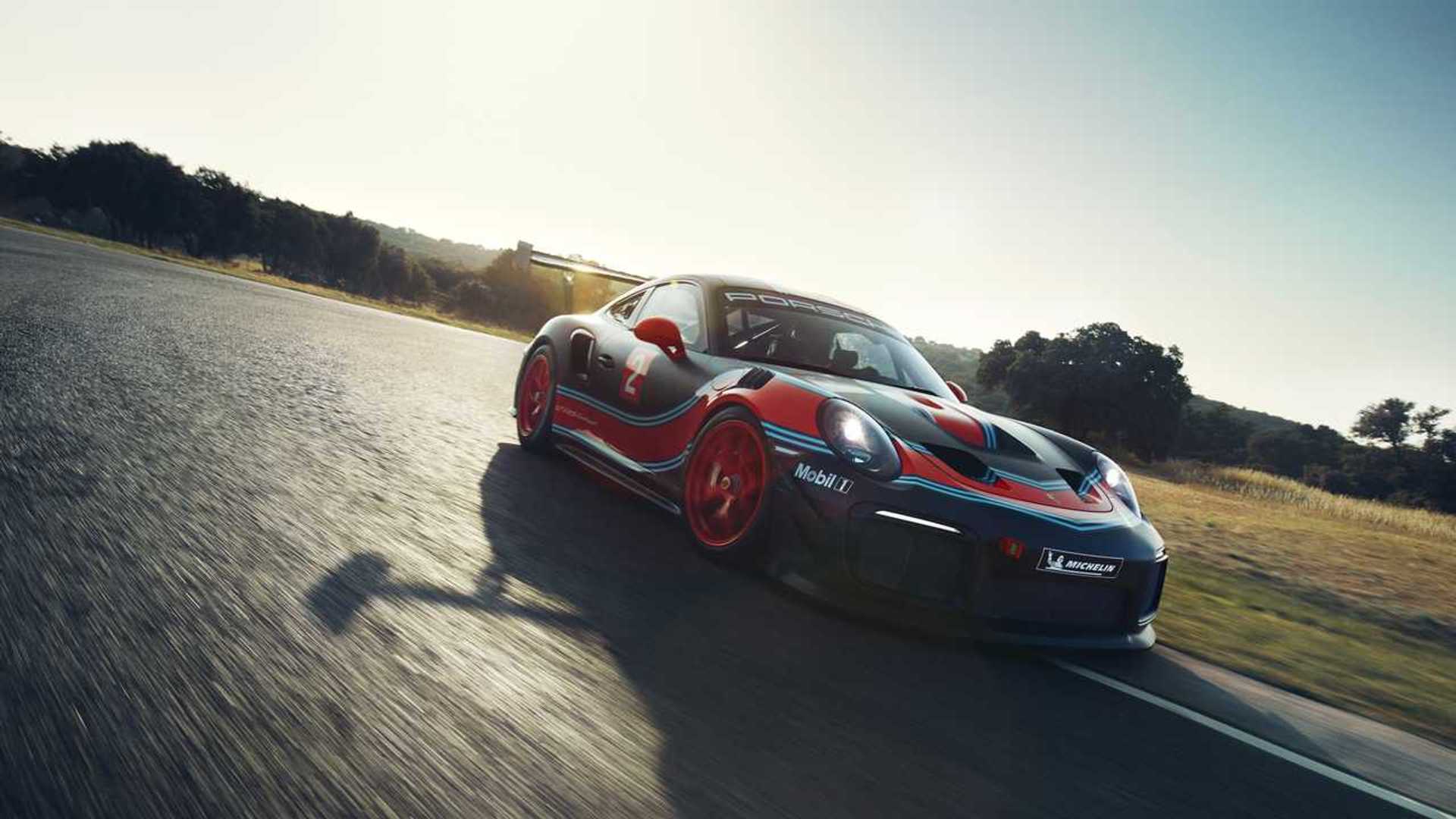

The technology of the race car from Weissach is based on the high-performance 911 GT2 RS sports car, just like in the 935, which Porsche unveiled nine weeks ago. Both share the same engine as their road-legal relative: a state-of-the-art 3.8-litre flat-six twin-turbo motor. Power from the rear engine is transferred via a rigidly mounted seven-speed Porsche dual clutch gearbox (PDK) to the 310-millimetre-wide rear wheels. Like in all other racing versions of the 911, the driver changes gears via ergonomically positioned shift paddles on the steering wheel. The positioning of the engine behind the rear axle ensures excellent traction and braking performances. Six-piston aluminium monobloc racing callipers on the front axle in combination with internally ventilated and grooved steel brake discs with a 390-millimeter diameter provide excellent deceleration values at the front axle. The rear axle is fitted with four-piston callipers and 380-millimeter discs.
Like the road-legal 911 GT2 RS, the 1,390-kilogram Clubsport version is equipped with PSM (Porsche Stability Management) including traction control as well as an anti-lock braking system (ABS). Thanks to a so-called map switch positioned on the centre console, these assistance systems can be adjusted separately or switched off completely, depending on the driving situation.
The carbon steering wheel and the colour display behind it have been taken from the 2019 Porsche 911 GT3 R model. A massive safety cage combined with a racing bucket seat and a six-point safety harness ensure maximum safety. Air conditioning provides optimal cooling of the interior.
The new Porsche 911 GT2 RS Clubsport can be ordered now from 405,000 Euro plus country-specific VAT. Customers will receive their vehicles from May 2019 at exclusive delivery events.
