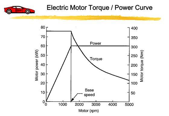

21 minuti fa, LucioFire scrive:
molto interessante. io di roba elettrica ne capisco zero. Pensavo che un motore elettrico fornisse potenza e coppia in modo costante da quando si accende (o pochissimo dopo,tempo di entrare in funzione . tipo un trapano :D
Coppia massima allo spunto (poi cala rapidamente coi giri) ma siccome allo spunto i giri sono zero la potenza è zero (questo per ogni motore).

1 ora fa, LucioFire scrive:
...si valido per la coppia, no non valido per la potenza
A puro titolo indicativo:

3 ore fa, AlexMi scrive:
Il motore elettrico ha ben più di 60cv, altrimenti la Potenza totale non potrebbe essere 240 cv.
Nessuna truffa nella Potenza, semmai nelle emissioni omologate, ma non è colpa di FCA, ma delle regole wlpt.
Ma il 1.3 turbo non ha 180cv? 180 più 60 = 240
16 minuti fa, LucioFire scrive:
E' probabile che i 60 CV siano la potenza continua (la media sulla mezz'ora), ovvero quella che poi leggi sul libretto come "potenza max oraria".
Però di picco possa farne ben di più (a libretto chiamata "potenza max netta").
9 ore fa, LucioFire scrive:
180 cv al regime di Potenza massima, regime al quale il motore elettrico invece non eroga la Potenza massima.
Quindi quando il motore elettrico sta erogando 180 cv, quello elettrico al massimo ne sta erogando 60, ma a regimi inferiori quello elettrico ne eroga ben di più di cavalli.
È così in tutte le auto ibride.
