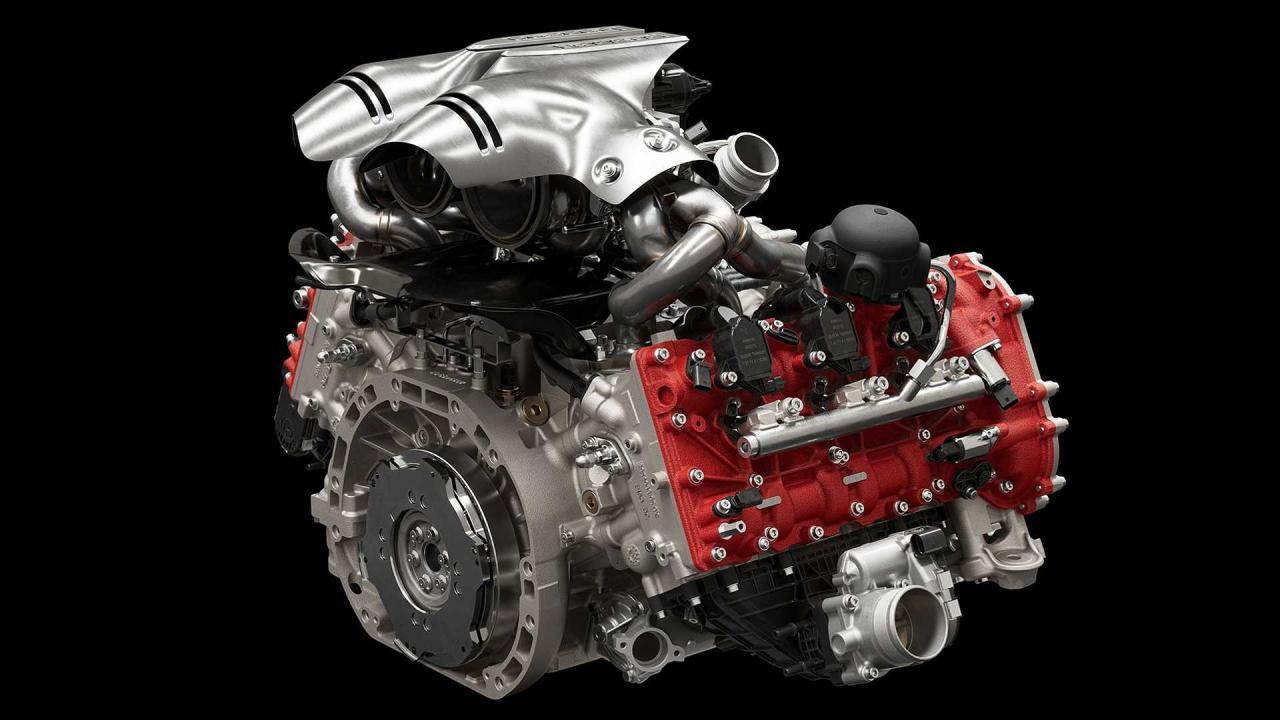

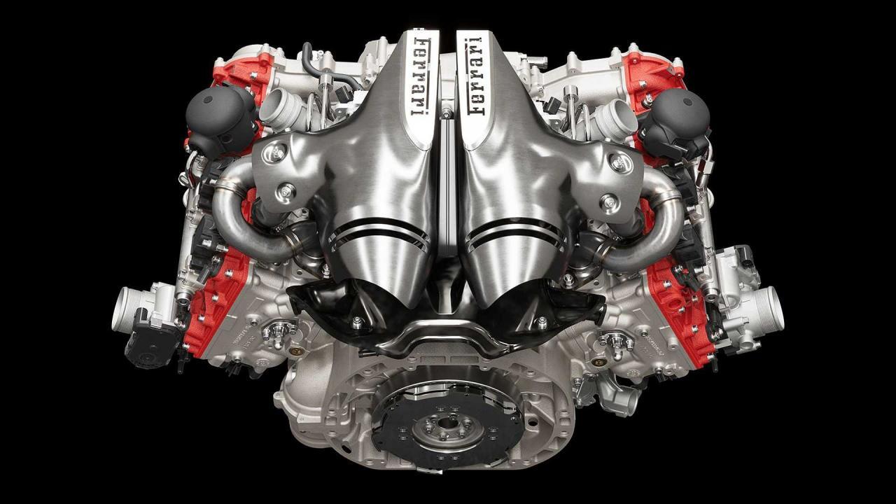

[...] Il nuovo sei cilindri, capostipite della famiglia F163, è più leggero di 30 kg rispetto ai precedenti V8 ed è sovralimentato tramite due turbocompressori IHI monoscroll alloggiati all’interno della “V”, così da abbassare ulteriormente il baricentro, ridurre le masse rotanti e incrementare le prestazioni. I turbo, simmetrici e controrotanti, possono raggiungere i 180.000 giri/min e sono più piccoli rispetto a quelli utilizzati sui V8: la ruota del compressore ha un diametro inferiore del 5%, mentre quella della turbina dell’11%. Ciò ha consentito di minimizzare i ritardi d’erogazione, migliorando la reattività del propulsore. L’ordine d’accensione, 1-6-3-4-2-5, è pensato per ridurre i carichi sui cuscinetti senza aumentare il peso: grazie a un albero motore d’acciaio nitrurato, le masse rotanti sono perfettamente bilanciate. Altri dettagli, come la pompa dell’olio a cilindrata variabile o i collettori d’aspirazione posizionati sul lato esterno delle teste, garantiscono una maggiore efficienza, mentre la particolare architettura del propulsore ha portato all’utilizzo di uno scarico più lineare. Quest’ultimo è posizionato nella parte alta del vano motore e presenta collettori e catalizzatori di Inconel che, abbinati a dettagli come il sistema brevettato a tubo caldo, rendono ancora più coinvolgente il sound della sei cilindri di Maranello. [...]
Fonte ed articolo completo: https://www.quattroruote.it/news/nuovi-modelli/2021/06/24/ferrari_296_gtb_motore_v6_interni_prestazioni_ibrida_plug_in.html

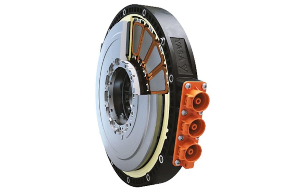

Ho visto il sezionale del motore, a ogiu il motore elettrico sarà lungo meno di 10 vm, ho visto giusto?
Il motore elettrico tra V8 e cambio DCT è realizzato da YASA, pesa 10,7 kg, produce 150 kWp e 266 Nmp direttamente sull'albero motore. Per uno spessore di 72 mm.
In ambiente "automotive" è chiamato "pancake"
