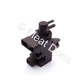

cmq dove si trova il convertitore di pressione e a cosa serve???
il convertitore è questo
in parole povere gestisce la pressione dell'aria della turbina e della valvola egr...
si trova vicino quest'ultima,e vi è collegata con dei tubicini....
