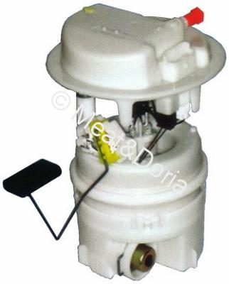

ecco il gruppo completo
da meat-doria.com
quel filo di acciaio con alla base una scatoletta di plastica è il galleggiante....all'interno di questo gruppo invece c'è appunto la pompa di bassa pressione che aspira la benzina dal serbatoio e la manda nel motore....
