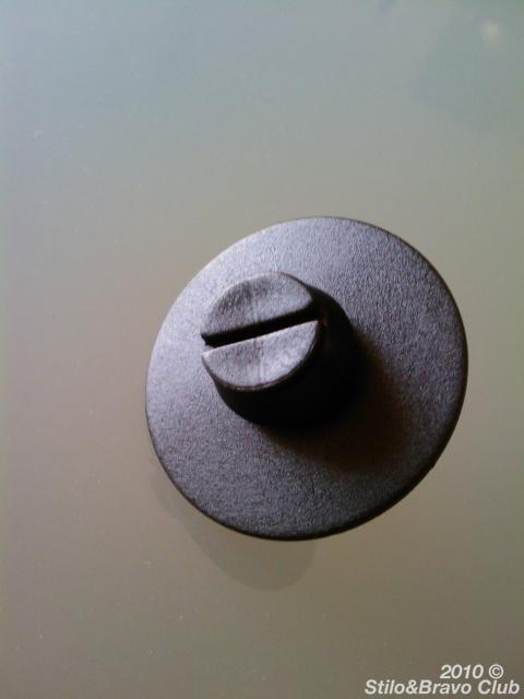

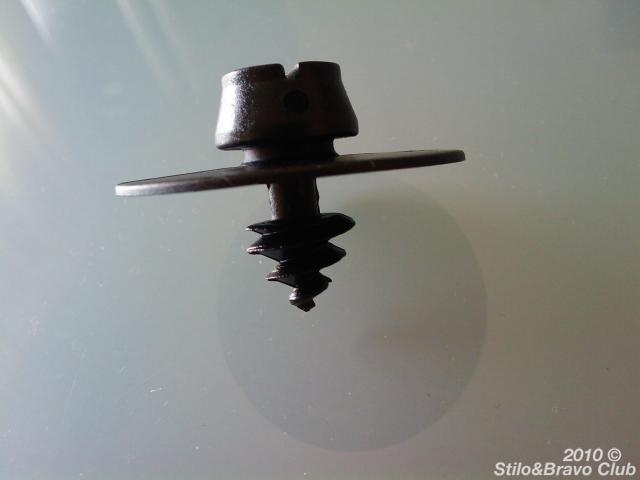

La mia Punto ha il tappeto guida originale col tappino femmina come questo:
ma non aveva il tappino maschio sulla moquette. In un negozio di car tuning ho acquistato questo:
e l'ho "installato". E' bastato sollevare la moquette, forarla nel punto giusto con un cacciavite e avvitarci il tappino maschio. Costo qualche euro (non mi ricordo esattamente la cifra).

V6Busso, ma prendendo quei cosi non c'è pericolo che vada a strapparsi anche la moquette, vero?
No, la moquette è plastificata ed è molto robusta. In questo caso basta un forellino col cacciavite e il tappino maschio ci si avvita senza problemi. ;)
