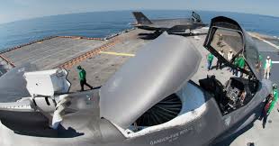

Will picchiati.
Quella non è la cappottina, ma la presa d'aria che serve per alimentare la turbina posta dietro al pilota e necessaria ad atterrare verticalmente. L'altra invece è la presa d'aria supplementare per il propulsore: quelle laterali non riescono ad alimentarlo durante l'atterraggio verticale.

LOL, non avevo resistito :mrgreen:
Peraltro -domanda seria- non sarebbe un po' da paura la cupola incernierata dietro?
