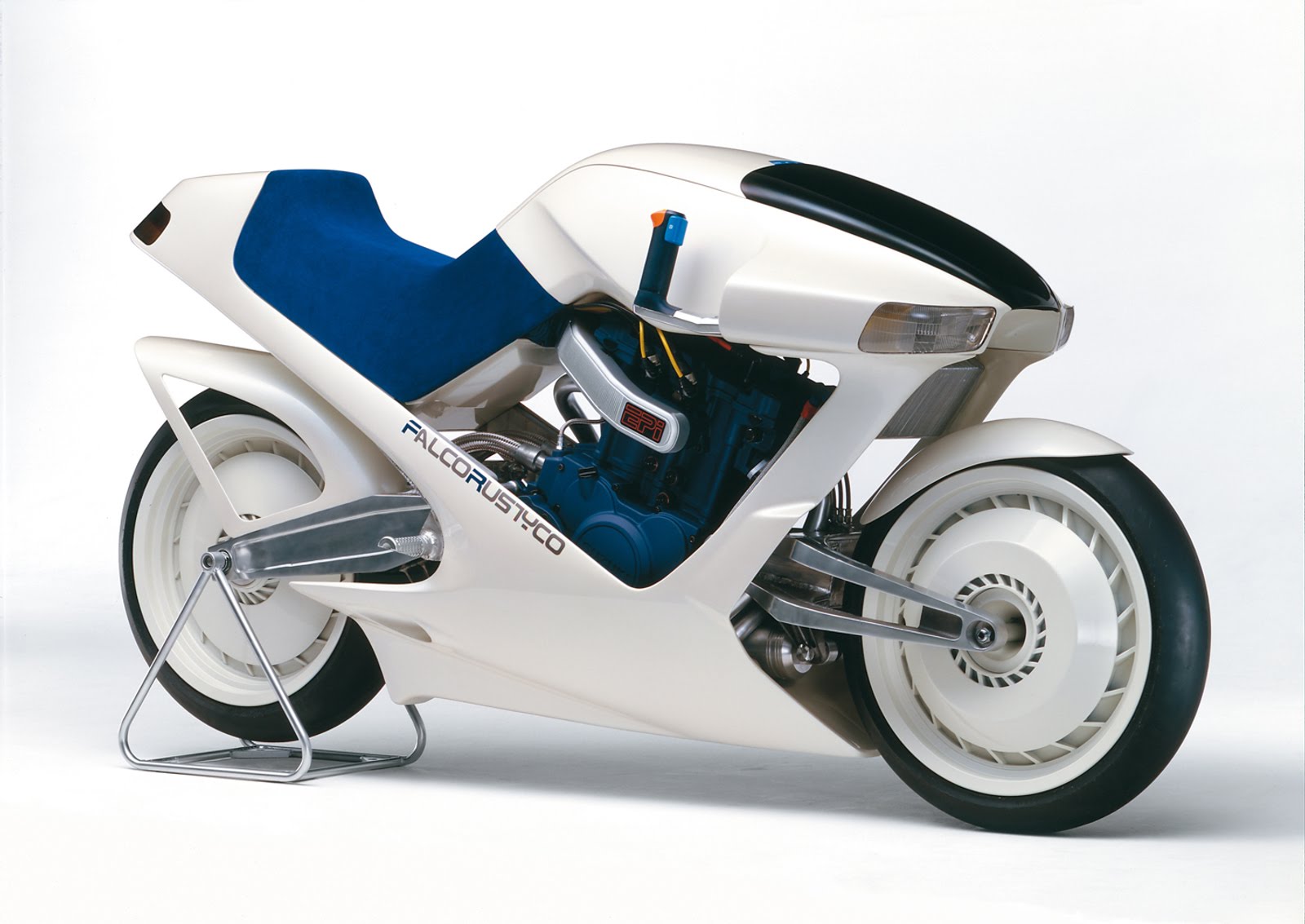

Alcuni prototipi SUZUKI:
Modificato da Dannatio

falcorustico :shock::disp2:
